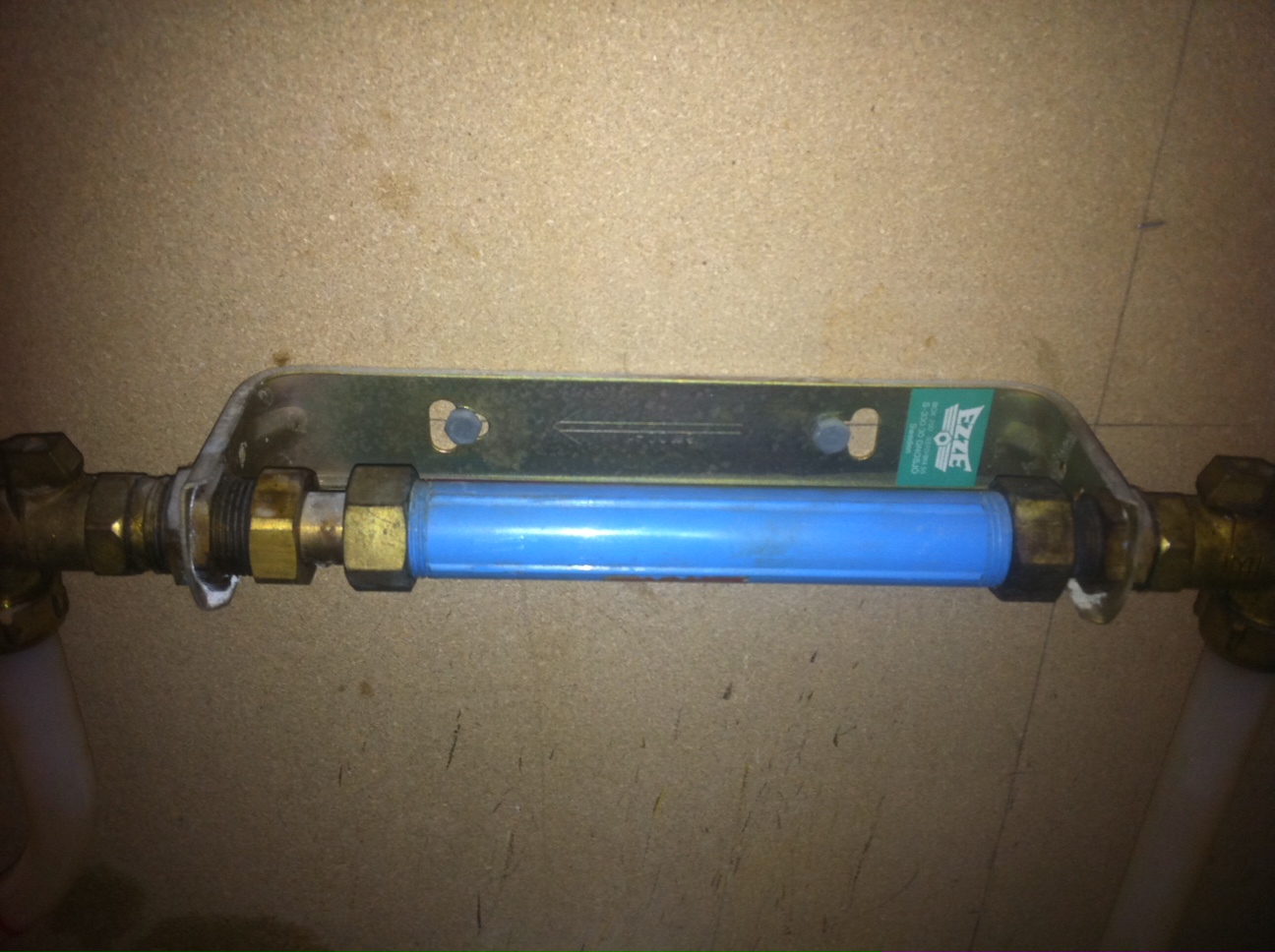

Har efter lite noggrannare mätningar kommit fram till att det är en R25 (30mm) invändig gäng på vattenledningen.
Så blir ju inte så stor skillnad från R25 till R20 som mätaren har, så en bussning av mässing på R25xR20 borde ju fixa det, sedan så kommer det nog behövas någon förlängning då jag inte vet hur lång själva mätaren är och det ser ut så här där den ska monteras.
