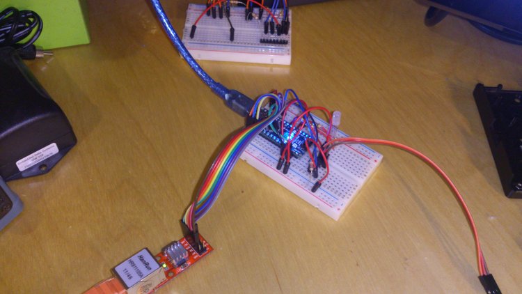

Jag har tagit fram en POC (Proof Of Concept) för en ny pryl. Kan ni gissa vad den gör?

Kan det vara nån USB till TCP/IP :?

Nej, inget med USB att göra.
TCPIP har med projektet att göra,

1-Wire till Nätverk?

Japp!
En liten magisk billig pryl som automatiskt rapporterar temperaturen till temperatur.nu.
Vi säljer redan i dag ett temperatur.nu -paket (https://www.m.nu/utrustning-for-att-rap ... p-533.html). Det nuvarande paketet är alldeles för dyrt och kräver en massa manuellt pill på temperatur.nu. Trots priset har det sålts ~20st sådana paket, så intresset finns.
Den nya rapportören har ett målpris på ~350-450kr och kommer att vara enklare att administrera på temperatur.nu.
Tanken är att sänka tröskeln för de som vill logga temperatur mot temperatur.nu men inte vill lägga en massa pengar på det.
Prototypen rullar på bra och läser in två temperaturer och rapporterar den lägsta till temperatur.nu.

Vad är det för tempgivare?

DS18B20+. 2 sensorer läses in och den kallaste rapporteras.

Är det en liten webserver på den så att man bara kunden kan knappa in sitt unikaid samt stad så börjar den rapportera, eller hur har du löst det? :)

Inga inställningar kan göras av användaren på insamlingsenheten. På varje temperaturlogger kommer MAC-adress och en pinkod stå.
Sidan där användare kan administrera sin mätpunkt kommer att skriva om så alla forummedlemmar har en egen stationssida, oavsett om de har några stationer eller inte. Har man flera stationer listas samtliga. Tanken är att det på denna sida ska finnas en länk till ett forumulär "ny station" där all viktig information kan fyllas i av användaren. I formuläret ska man kunna fylla i macadress och pin. Sen behöver någon moderator/admin i princip bara "godkänna" inmatningarna så är stationen upplagd.

Färdig produkt: 1-4 månader.
Prototyper för test: nästan när som helst. Med brasklappen att det inte kommer att gå att uppdatera firmware remote, så strular något måste den skickas in till oss för uppdatering. Rent tekniskt fungerar mojjängen redan nu. Men det kan komma att behöva göras finjusteringar för att öka driftsäkerheten.
En första prototyp utan design för hur anmälnignsforumuläret kommer se ut: http://www.temperatur.nu/nystation/ Bör väl de flesta klara av att fylla i? Koordinaterna är nog det som är krångligast. Validering sker av mac och pin.
Än så länge landar informationen endast i en separat databas, jag måste skriva ett admingränssnitt som knyter ihop informationen med "riktiga" temperatur-nu databasen.
Kanske någon som vill testa en prototyp?
