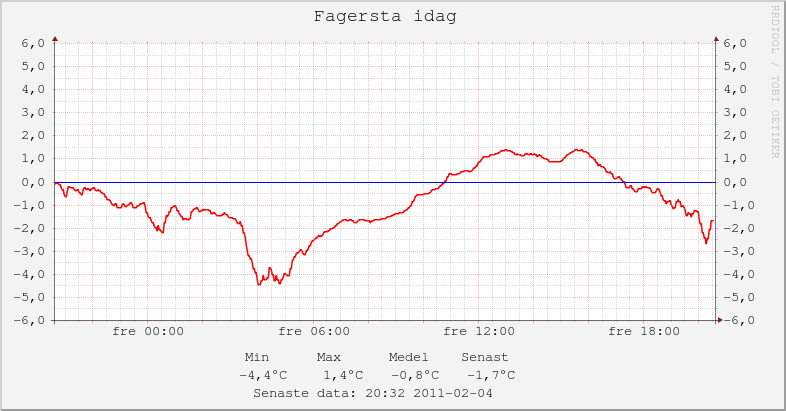

Har en fråga angående skripten som genererar graferna här på temperatur.nu!
Har följt guiden för rrdtool, men grafen som är med i guiden ser inte ut som den som är här på temp.nu, så min undran är ju självklart om det är möjligt att du delar med dig utav det som behövs för att göra så att graferna ser ut som här?
T.ex
Menar att den där är så "mjuk" och snygg, medans min är hackig och ful.
http://www.pertan.se/graph_temp.png
Edit: Lagt in temperatur.nu-grafen som en bild, den raderas vid midnatt från temperatur.nu /elf98
Re: HOWTO: RRDtool på Ubuntu (installera, logga, rita graf)
http://www.temperatur.nu/forum/post13035.html#p13035
Fast det ligger även en mängd funktioner som masserar temperaturerna lite innan de lagras i databasen, just för att de skall bli lite jämnare och snyggare.
