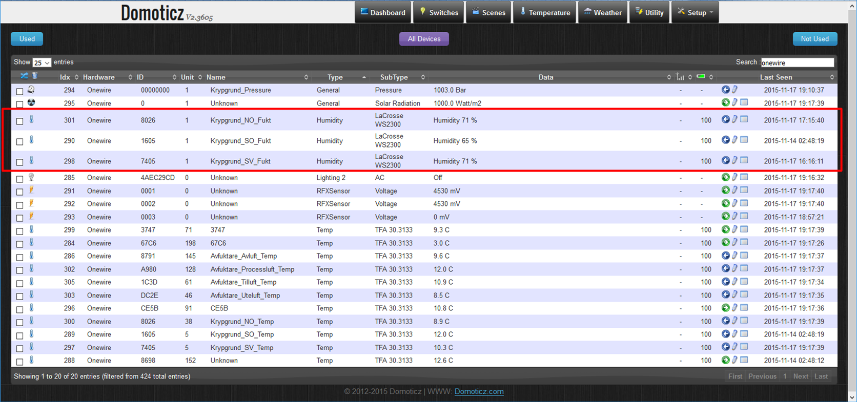

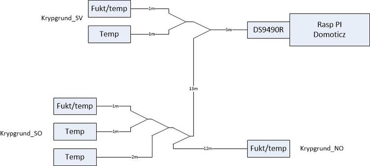

Jag har skapat ett 1wire-nät med tre fuktgivare (HUM2, med tempsensor) och fyra tempgivare enligt skissen nedan Kabeln som jag använt är en fyrledad plattkabel för telefoni, klämd med RJ-12 och förgreningar - allt för att enkelt kunna koppla in och ur givare. Kabeln är ansluten till en DS94990R som i sin tur är ansluten till en Raspberry PI med Domoticz. Problemet är fuktgivare och dess tempgivare inte är stabil. De kommer och går intermittent. Se tabellen i Domoticz, kolumn last seen. De separata tempgivarna fungerar utan problem.
Frågan är var jag ska börja att felsöka?
Fuktgivarna är anslutna via DQ, +5V och Data/GND. Jag har inte anslutit den separata GND. Är det ett problem?
Voltantalet är 4,530V, vilket kanske är lågt?
