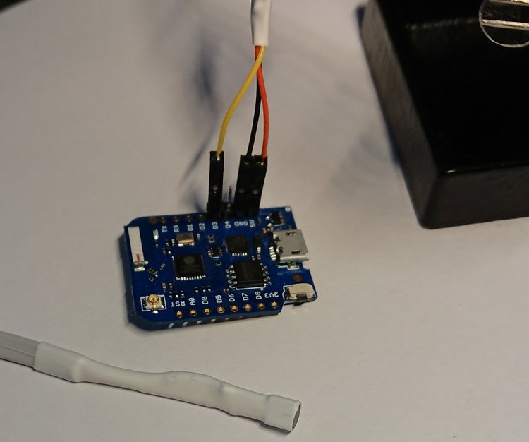

Bifogar lite bilder från "mini" projektet..

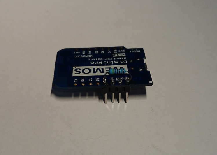

Valde att löda motståndet under kortet då det var enklast så.

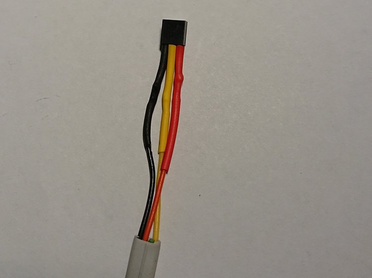

Hittade en gammal telefonsladd som funkar bra eftersom kabellängden är bara 1.5 meter.<br />DS18B20 lödd fast, och lite krympslang på.
D4 pinnen tänkte jag välja först eftersom den ligger närmast jord och +5V och skulle då kunna använt en kontakt från en gammal datorfläkt. men sen hävdar vissa att den pinnen redan har 10K pull-up resistor inbyggt och kan skapa problem, så det blev D3 istället.

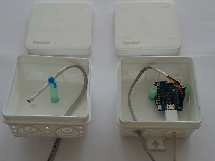

Färdigt! Det var ett självklart val att ha sensorn och Wemosen i separata lådor eftersom all elektronik genererar värme och någon extra värme vill man ju inte ha om man ska mäta utetemperatur. Efteråt borrade jag ca. 30st 2mm hål i sensorboxen på sidorna och undertill för bättre luftcirkulation.
