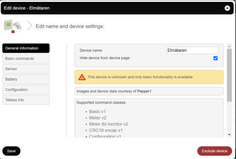

Ha associationer någonting med detta att göra?
Jag saknar denna knappen i Telldus för denna enhet, men det kanske ska se ut så?
Bifogar en skärmdump på hur det ser ut i Telldus.

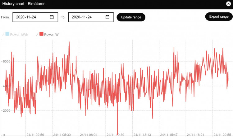

Jag har hållit på i fyra dagar, inkluderat och exkluderrat, väntat och gjort factory reset, provat olika placeringar, men det fungerar inte.
Så, jag fick till slut installera en Tellstick till, och placera den nära mätarskåpet.
Det verkar som att denna sensor inte har förmågan att prata med någon annan enhet än själva Tellsticken, den vägrat att deltaga i meshnätet.
Så nu fungerar det, men bara eftersom jag har kompletterat med en Tellstick, som jag satte upp separat för detta.

Men stort tack för återkopplingen, jag har lärt mig mycket, tror inte att vi kommer längre än så, och jag fick information från Telldus support att denna typ av enhet inte har associationsgrupper, därför syns inte dessa.
