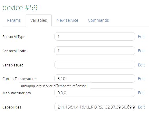

Kan du posta en bild på hur det ser ut i Veran? Och vad är det för Z-wave enhet som du använder för att rapportera temperaturen?

Hej, jag har hittat vad som strulade. det fungerar nu.
local temp = luup.variable_get ("urn:micasaverde-com:serviceId:ZWaveDevice1", "CurrentTemperature", 59)
Byttes mot denna:
local temp = luup.variable_get ("urn:upnp-org:serviceId:TemperatureSensor1","CurrentTemperature", 59)
Här är en bild från vera, jag har missat vilken ruta jag skulle hålla musen på.
Tack för hjälpen.
/Micke
