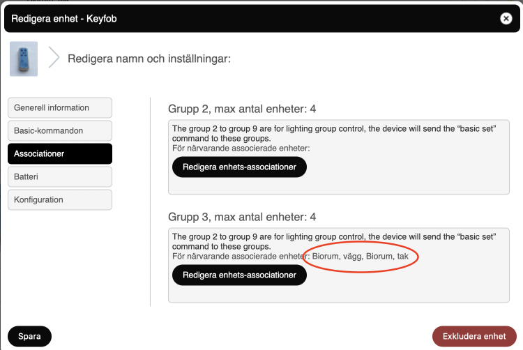

Nu försöker jag styra dom två dimmerenheterna från Zipato Keyfoben men får absolut inget att fungera förutom att Keyfoben går att addera/ta bort till/från Z-wave nätet, snällt dyker upp med associationsgrupper i Telldus Live, accepterar att jag lägger i o ur Qubino-enheterna i dess grupper samt att keyfoben blinkar rött o grönt när jag går igenom enkelklick (on) och dubbelklick (off) för dom 2 x 4 grupperna/knapparna.
Jag har provat att associera i både "av/på" gruppen och "start/stopp dimmer" gruppen utan att något händer på Qubino-sidan.
