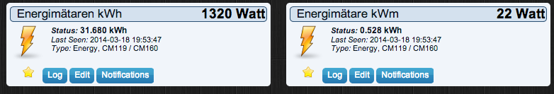

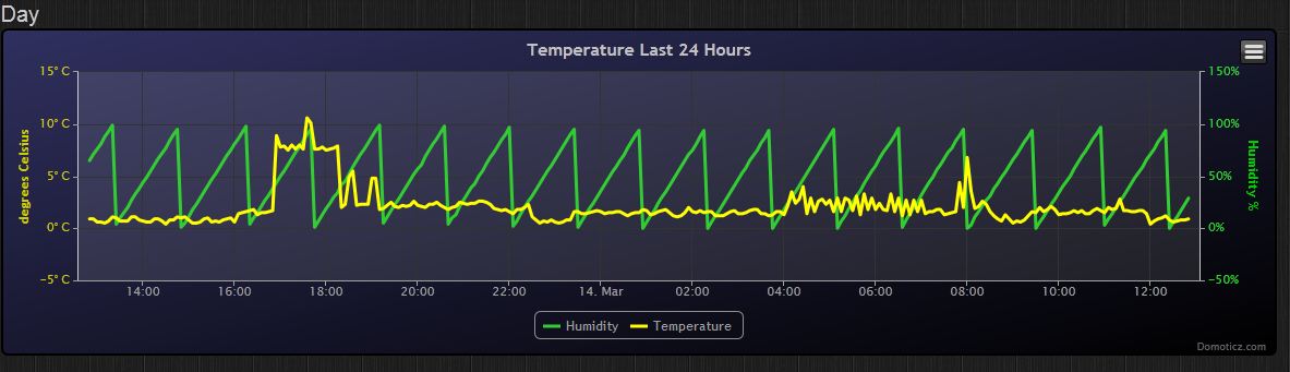

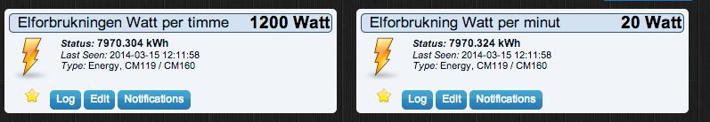

Hej, det tror jag inte...NiclasF skrev:Räknar man på det så håller min teori.
1970-38=1932kW för mycket.
Om vi antar att det är en termometer som sänder extrainformation så sänder den ca 1ggr per minut. 1932/24/60=1,34
Medeltemperaturen råkade inte vara ca 1,3°C igår?
 är inte själv så bra på sådant.
