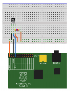

På en ca 20-25m lång nätverkskabel så har jag monterat 5st DS1820 sensorer.
Den kabeln har jag sedan kopplat in på en RPi till stiften 3,3V, OV och GPIO4(med pull-up motstånd)
På RPi:n så kör jag Domoticz.
Om jag kör "ls /sys/bus/w1/devices/" så hittas inga sensorer.
Kopplar jag in 1 sensor "direkt" mot RPi:n så hittas sensorn via kommandot och jag får upp temp-värdet i Domoticz.
Min koppling
Min koppling
RPi 1wire.PNG (37.77 KiB) Visad 6124 gånger
Jag testade med 1 sensor och lite kortare kabel 5-6 m och det funkar inte heller.
Vad jag har förstått sen tidigare så ska det gå att använda vanlig nätverkskabel ?
Hoppas någon vänlig själ kan hjälpa mig med detta.

Det är lite märkligt må jag säga, har suttit och kollat på alternativa kopplingar för ds18s20 men enligt schemat du postat så ser det rätt ut. Vad för motstånd kör du med?

2st parallell-kopplade på vardera 100k (brun-svart-gul), 50k alltså.

@Plutonium Huvet på spiken ! Där har jag ju felet :-)
Supertack för din fråga :-)
Måste vara färgblind eller nåt när jag plockade fram motsånden.
Testar nu med ett 4,7K och det fungerar kanon med ca 10 m kabel.
