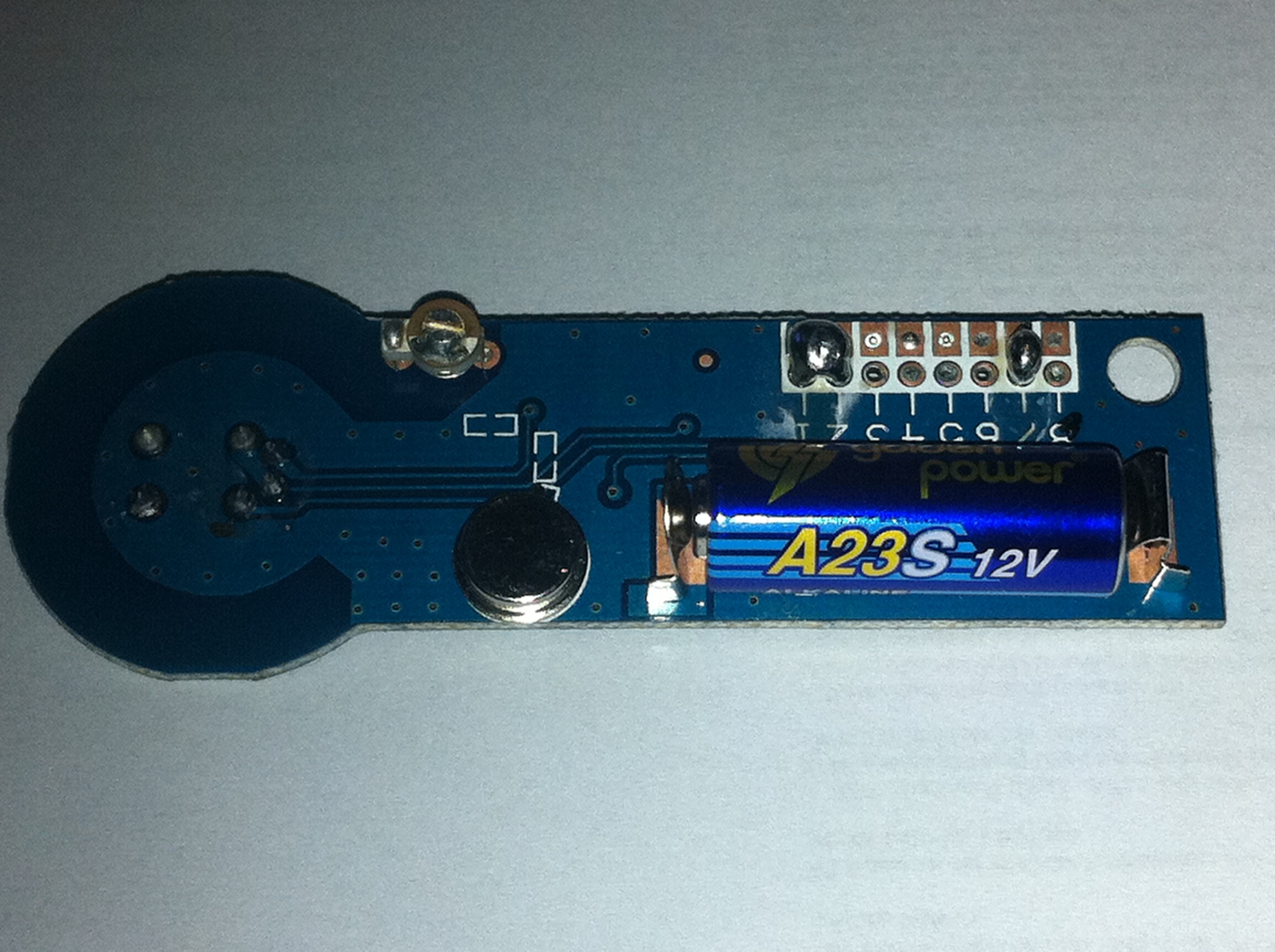

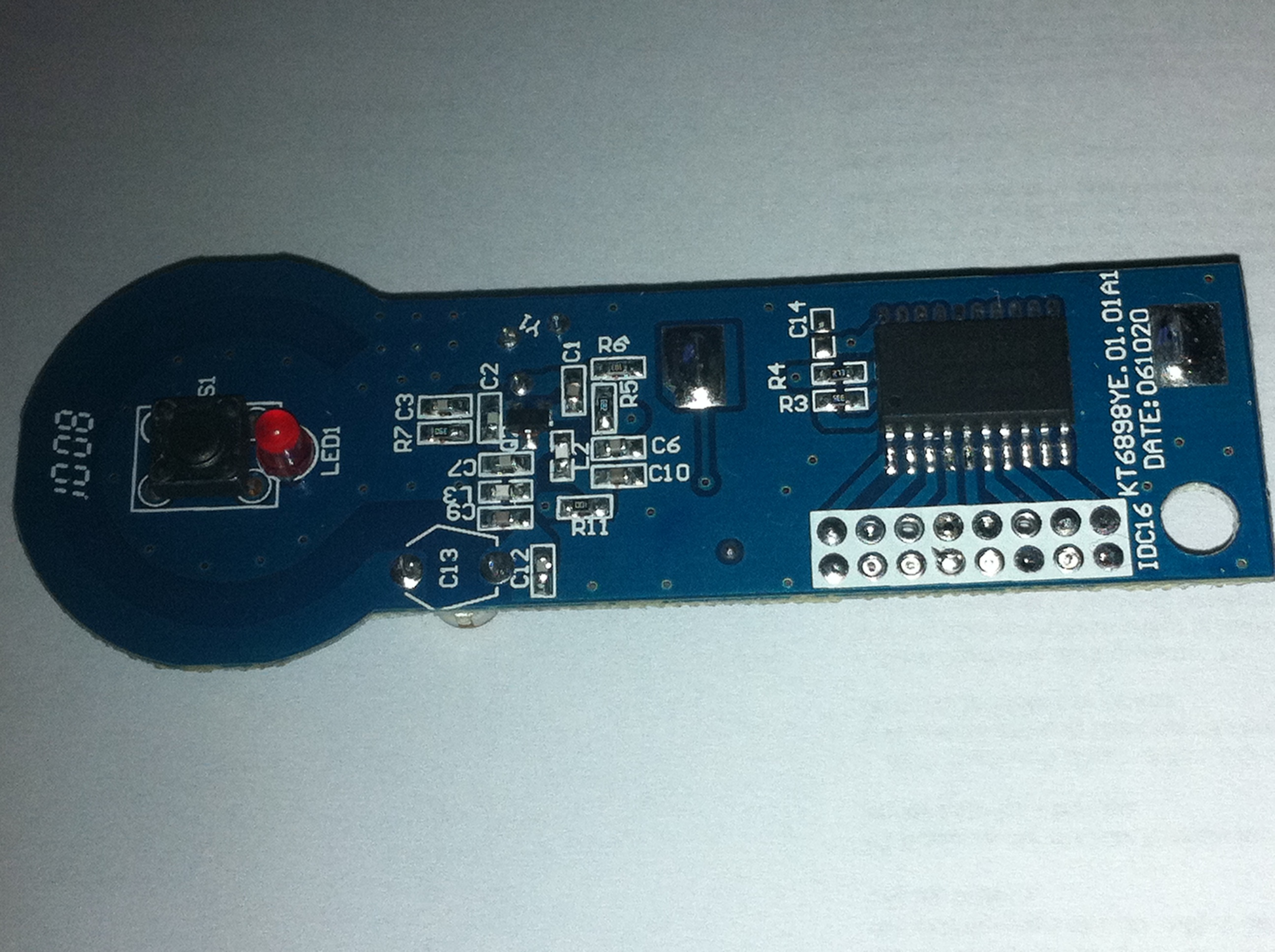

Det är inte riktigt samma antenn i rustas sändare som i den i läken ovan.
Så här ser rustas ut, den är integrerad i kretskortet. Hur kan man göra för att förlänga en sådan?

Jag har inte monterat min postlåda på den ursprungliga platsen än.. Och efter att du skrev att det var väldigt begränsad räckvidd så blev jag lite orolig.. Och jag har samma problem du du, den räcker inte! Det är en meter som fattas för mig.. :twisted:
Men jag känner inte för att köpa in nya prylar och göra om allt. Så nu vill jag gärna lösa detta på enklaste sätt och det är att förlänga antennen.. Så om någon kan hjälpa mig med bilderna ovan om vart jag kan löda fast en liten kabelstump som kan fixa denna ynkla metern så uppskattas det oerhört mycket.

Plutonium skrev:Det är inte riktigt samma antenn i rustas sändare som i den i läken ovan.
Jag skulle tro att den rundade kretsen till vänster är antennen. försök hitta en lödpunkt som är ansluten dit eller skrapa försiktigt bort lacket och löd dit en kabel på 17 cm (tror jag att det är om det är 433MHz).
