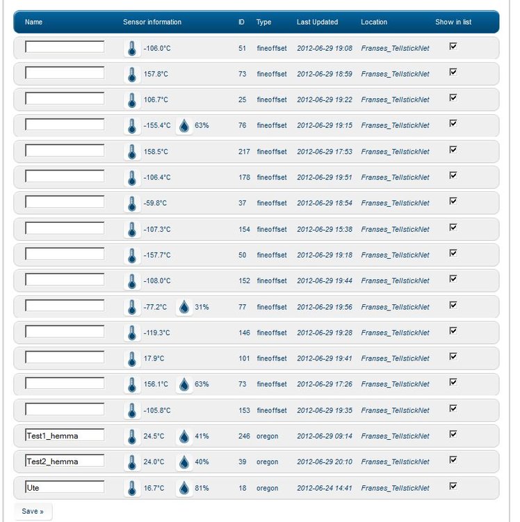

Kollade in Tellstick Net i dag när jag kom hem...
Vad faan, bor i en bostadsrätt med en del grannar, men skall det verkligen se ut så här: :shock:
http://franses.walo.se/Tellstick_go_crazy.jpg
