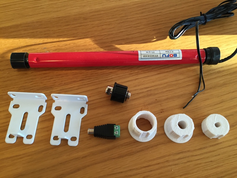

Jag har köpt paketet med motor för att styra via tellstick och adaptrar till IKEA rullgardin.
https://www.m.nu/paket-styra-rullgardin ... -2317.html
Men jag förstår inte hur det är tänkt att man ska montera grejerna.
Dels tror jag att de har packat fel fästen med motorn. Det ska väl vara två olika? Jag har två lika dana.
Man ska kanske kunna använda IKEA-fästena enligt "fulhacket" på bloggen.
http://blog.m.nu/fulhack-for-vara-tubmotorer/
Men jag fattar inte hur det är tänkt med adaptrarna? Vilken adapter ska sitta var?

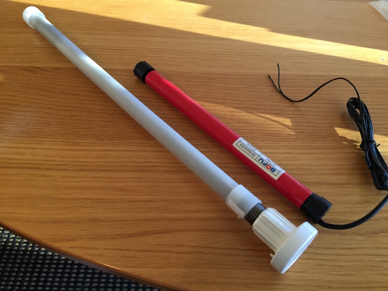

Jag har även tagit ur röret med IKEAS original fjäder. Jag gissar att man ska ta ur den och stoppa in motorn.
Dom är dock ganska olika.
Jag har alltså den nya IKEA tupplur. Den som är fjäderbelastad och inte den med snöre på sidan.
Jag hoppas att den passar den nya och inte bara den gamla med snöre. Dom ser lite olika ut.
Det hade varit bra med en liten skiss över hur det är tänkt. Nu följde det inte med något alls...
IKEAS originalfjäder och motorn i paketet.
Satsen med två lika fästen, adaptrar, motor och lite övriga saker.

Först: Du har fått två lika väggfästen, det är fel.
Hur du monterar adaptrarna kan du läsa om här: http://blog.m.nu/montering-och-konfigur ... n-tupplur/
Passformen på adaptrarna är tajt med flit, så man får lirka in framförallt drivhjulet.
