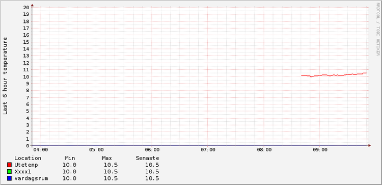

Ger mig denna graf
Min fråga är nu då. Hur gör jag för att få in data från flera sensorer?
Har provat att göra så här men då blir grafen helt tokig/korrupt. Vad har jag missat??

Alla sensorer måste uppdateras i samma anrop till rrdtool update. Om du uppdaterar bara en så kommer de två andra att få värdet "undefined".

Du använder --template switchen i ditt anrop, med den kan du definiera vilka data du uppdaterar och i vilken ordning, annars förväntar rrdupdate att du uppdaterar alla data och i ordning de är definierade i databasen:
By default, the update function expects its data input in the order the data sources are defined in the RRD
The template switch allows you to specify which data sources you are going to update and in which order
--template|-t ds-name[:ds-name]...
Så för att uppdatera dessa två:
Kod: Markera allt
--template probe:xxxx1
Och data skrivs med kolon mellan enligt:
rrdtool {update | updatev} filename [--template|-t ds-name[:ds-name]...] [--skip-past-updates|-s] [--daemon|-d address] [--] N:value[:value]... timestamp:value[:value]... at-timestamp@value[:value]...
Du hämtar ut data från första raden ur en textfil med att mata filinnehållet genom 'head -n 1', så det är bara att upprepa det med kolon mellan för varje värde.
