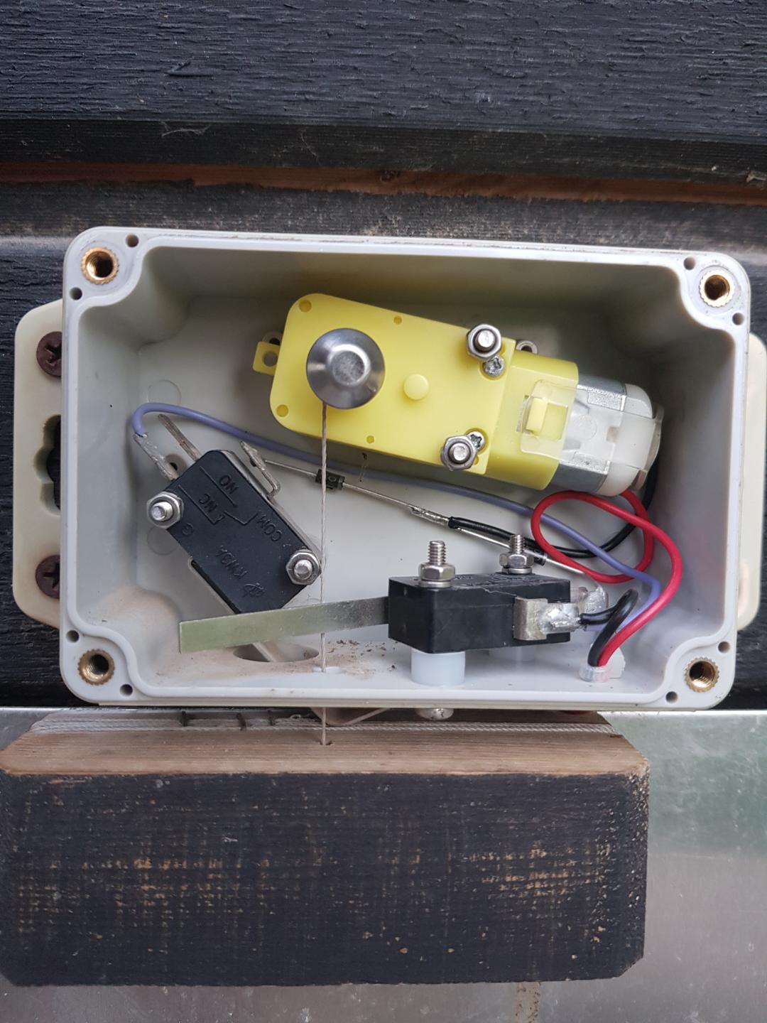

Bifogar en bild på hönsluckans mekanism. Luckan hänger i en tråd rakt under mekanismen. Två brytare känner av luckans läge. En känner om luckan trycks mot dosans undersida (luckan uppe), den andra kånner om tråden är spänd eller slak (luckan nere).
Mekanismen matas med två ledare, en röd och en svart. Det är dessa som ska polvändas. Brytarna sköter om mekanismen så att den stannar i sina ytterlägen.
Egentligen borde det inte vara så viktigt hur mekanismen är uppgyggd. Jag behöver bara hjälp med en enhet som kan mata motorn med 4,5 volt och kunna polvända de båda ledarna. De båda lägena skall vara synliga i min Vera som t.ex. öppen och stängd.

Om du vill frångå den externa styrenheten måste din Z-wavemottagare interagera med brytarna i lådan. Gör du inte det, kommer motorn bara att snurra på upp eller ner utan att ta hänsyn till själva luckans läge, med resultat en brunnen och uppsliten motor.
Jag hade tittat på de externa styrknapparna som sitter på styrenheten och kopplat någon passande z-wave parallellt över knapparna. Det borde vara den enklaste lösningen.
Men det är ju de båda brytarna i motordosan som stoppar motorn i dess båda ytterlägen. Till och med leverantören skriver att jag kan mata motorn med mellan 4,5 till 9 volt DC med polarisering för att välja om motorn ska gå upp eller ner. Säkerheten i ändlägena för att inte bränna motorn sitter i de båda brytarna. De har ett par dioder i brytarkretsen i motordosan vilket jag gissar gör så att då ett ändläge är nått så ska motorn ändå kunna starta då polariteten vänds. Annars skulle den väl fastna i ändläget då kretsen är bruten.

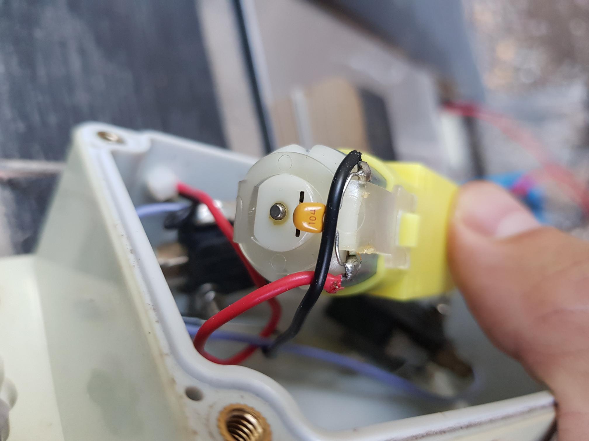

Dock såg jag att den hade en komponent lödd parallellt över motorns båda anslutningar. Kan ni tala om för mig vad det är och varför man placeraren sådan på detta sätt? Kan den påverka om jag höjer spänningen från 5v till 12v? Den är märkt med 104 vad jag kan se. Se bild.
Nu har jag fått svar från tillverkaren som säger att 12v är ok som absolut max. Jag beställer en sån där markisstyrning och testar.
Det är en kondensator som fungerar som avstörningsskydd.
