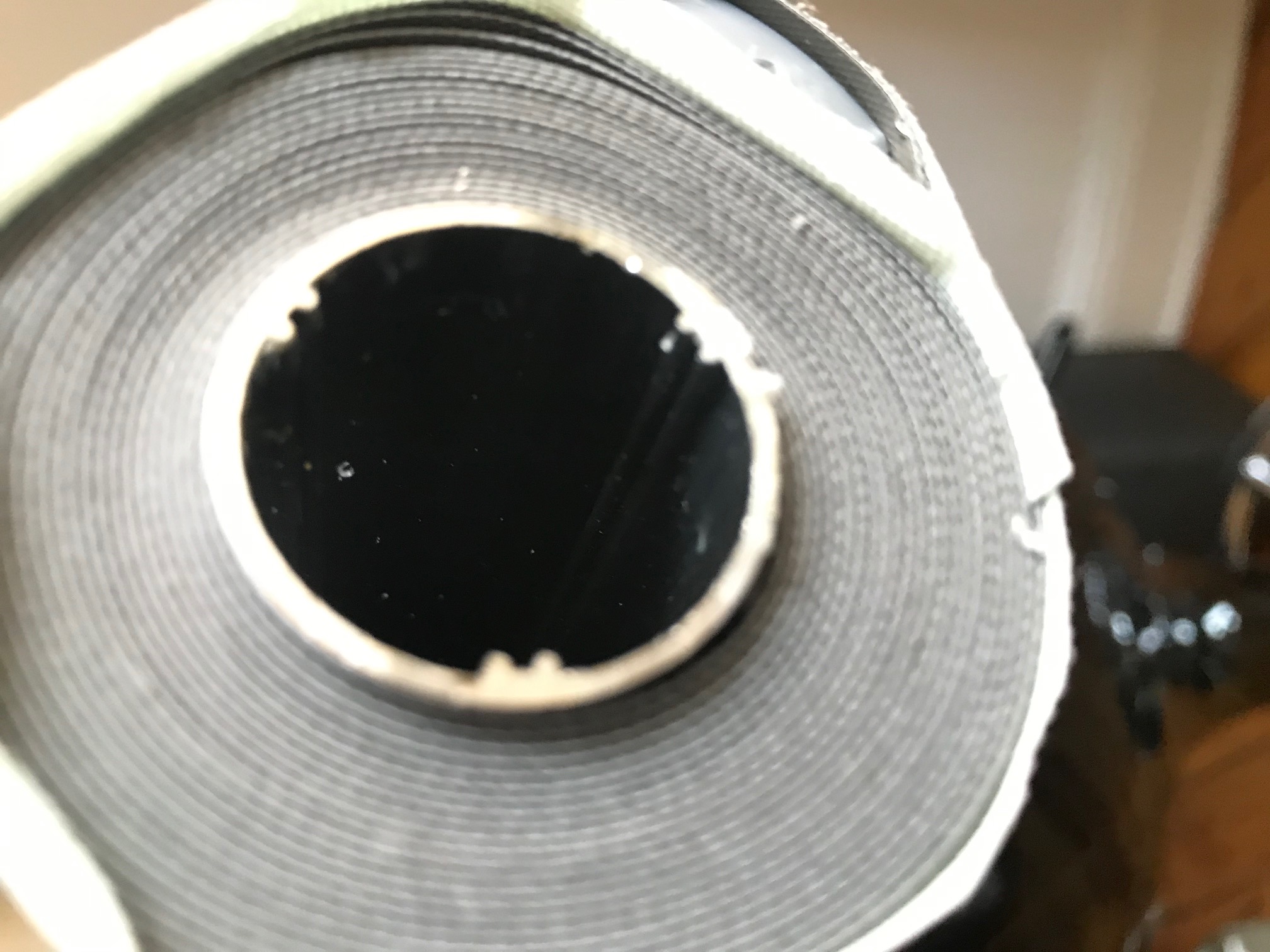

Hej igen!
Nu har jag fått mina gardiner från Unig (www.uniggardin.se) och jag har lagt en bild på röret som bilaga.
Det har alltså 27mm som yttre diameter och 24--24,5 mm som innerdiameter, och har tre små "dubbelflänsar", som är knappt en millimeter höga. (Innerdiametern har jag mätt där det inte är några flänsar).
Tror ni att ni har någon adapter som kan fungera?
Stort tack på förhand!
Mvh//Thomas

Hej,
Jag skulle gissa på att bäst chans är den lilla Tupplur-adaptern. Dvs "IKEA Tupplur - Bredd/Width 60-160 cm". Alternativt den för Jysk, men då får du nog fila lite.
Men skicka ett mail till oss på info@m.nu så kan vi försöka hitta en lämplig lösning :wink:

Jadå, det funkade fint med Ikeas adaptrar. Jag använde Ikea-varianten (Tupplur 60-160) som passade utmärkt.
Lycka till!
