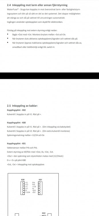

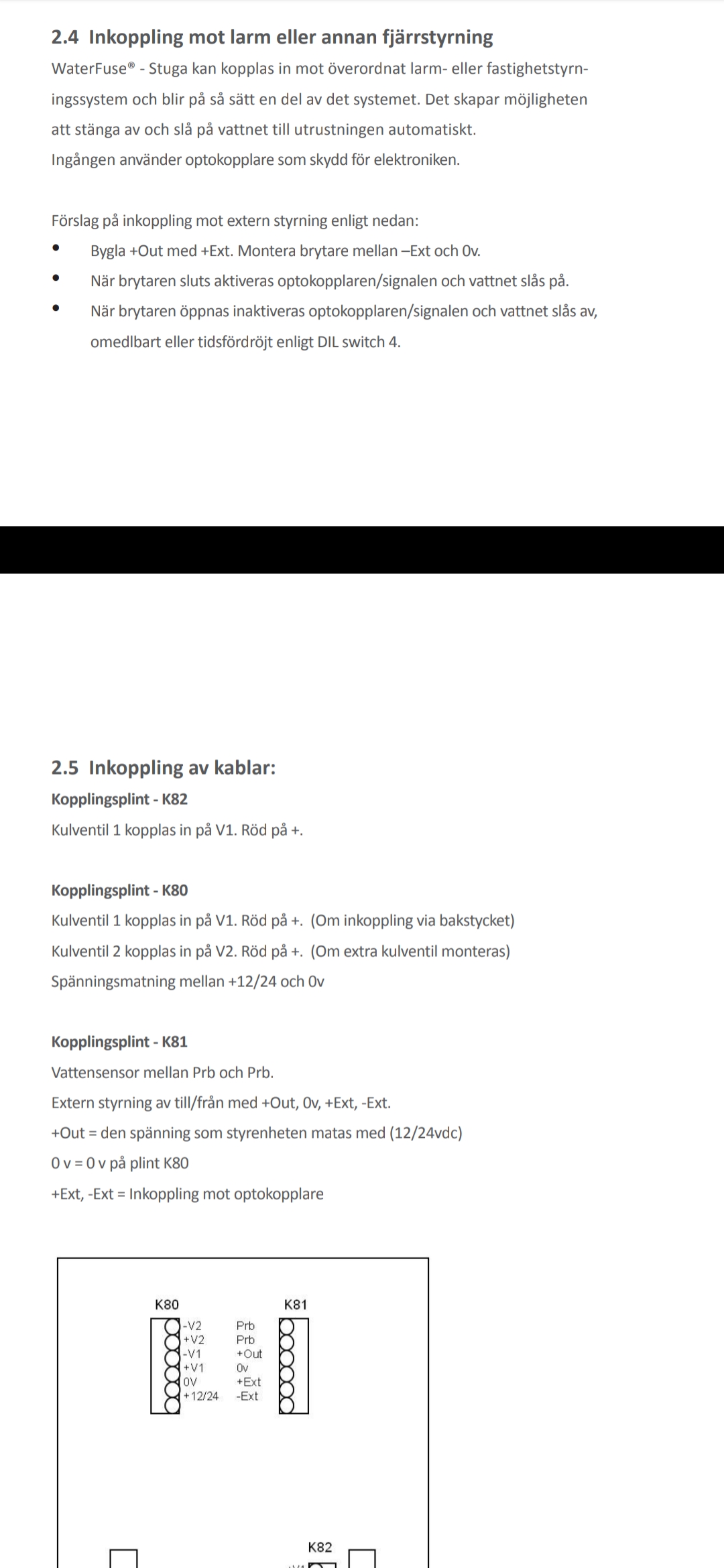

Är det någon som har en idé på hur jag ska få ut larmstatusen från Verisure för att styra min vattenfelsbrytare från waterfuse.
Hade man kunnat använda en smartplug på något sätt?
Så här kan det kopplas in mot waterfusen:
