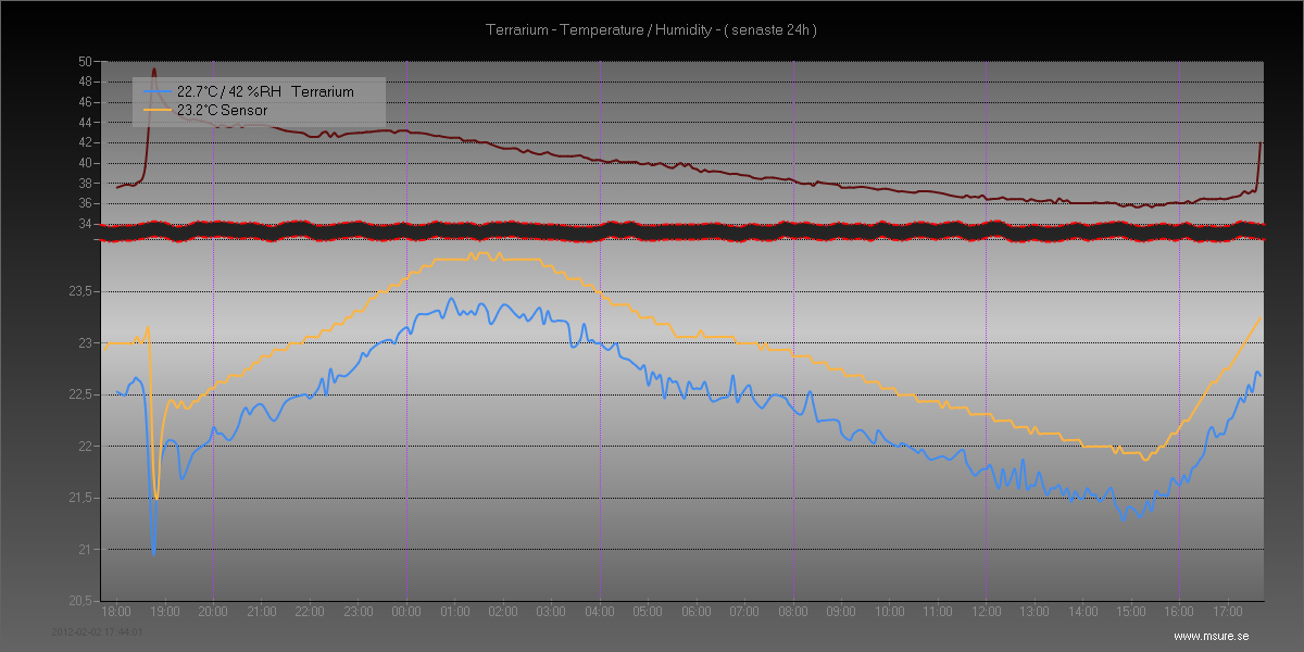

För er som undrar hur mycket det skiljer mellan den inbyggda tempsensorn och den man kan löda dit själv, DS18B20.
Så kan man se det i grafen =)
Vet dock inte om det är samma på alla, men på min är det denna skillnad iaf, ca 0,5 grader =)

Bra jämförelse!
Man ser även att det är mindre brus på DS18B20-sensorn
