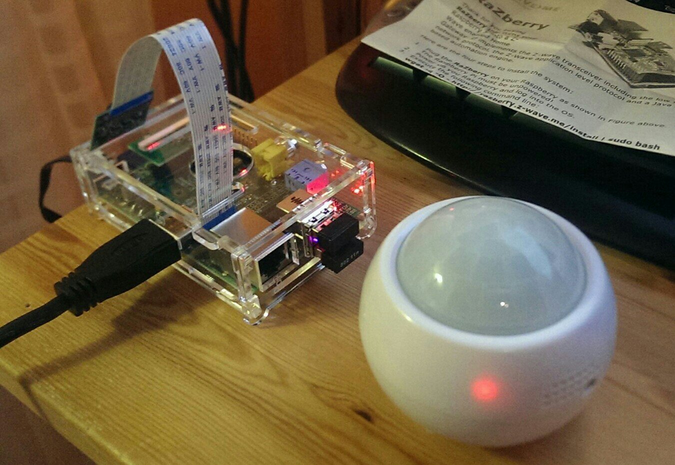

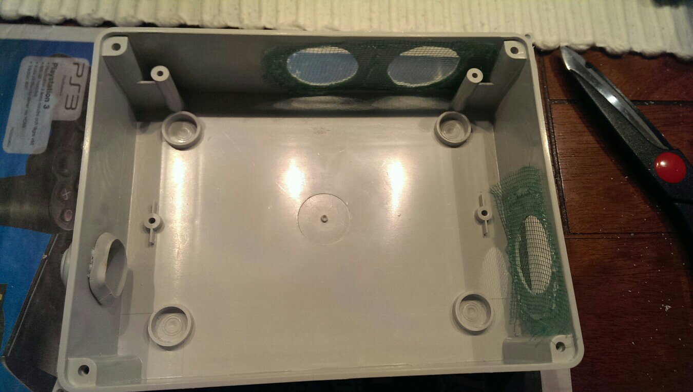

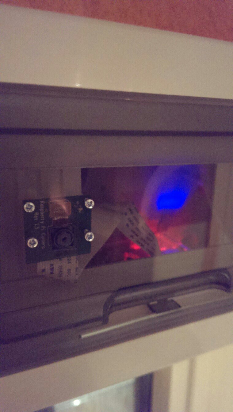

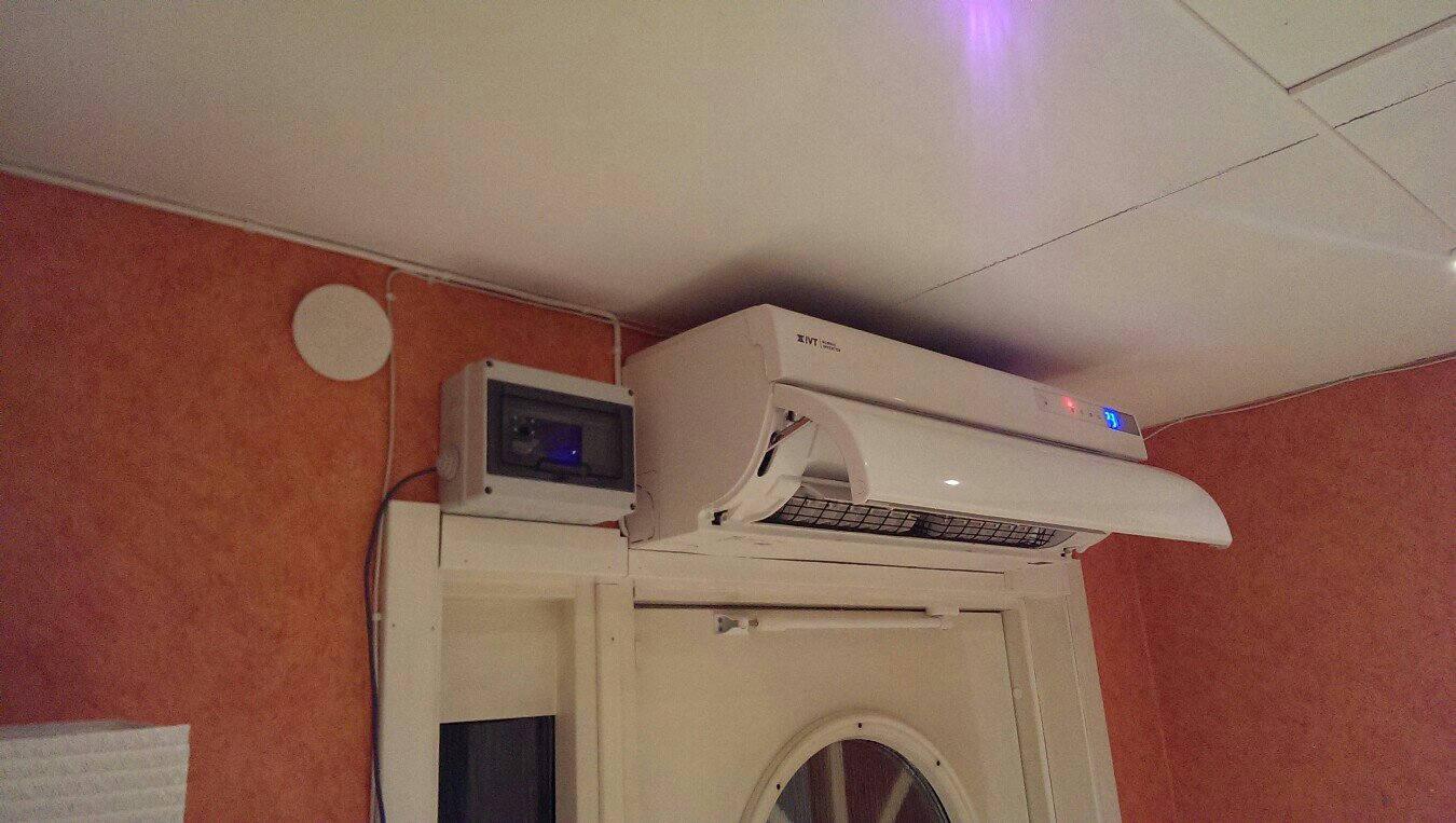

Några bilder på mina prylar.
Återkommer med bilderna. De är ju egentligen avstängt i forumet ser jag nu. Dock kan man visst gå förbi det via Tapatalk.
Postar dem som attachment strax.

Bilder som attachment istället.
