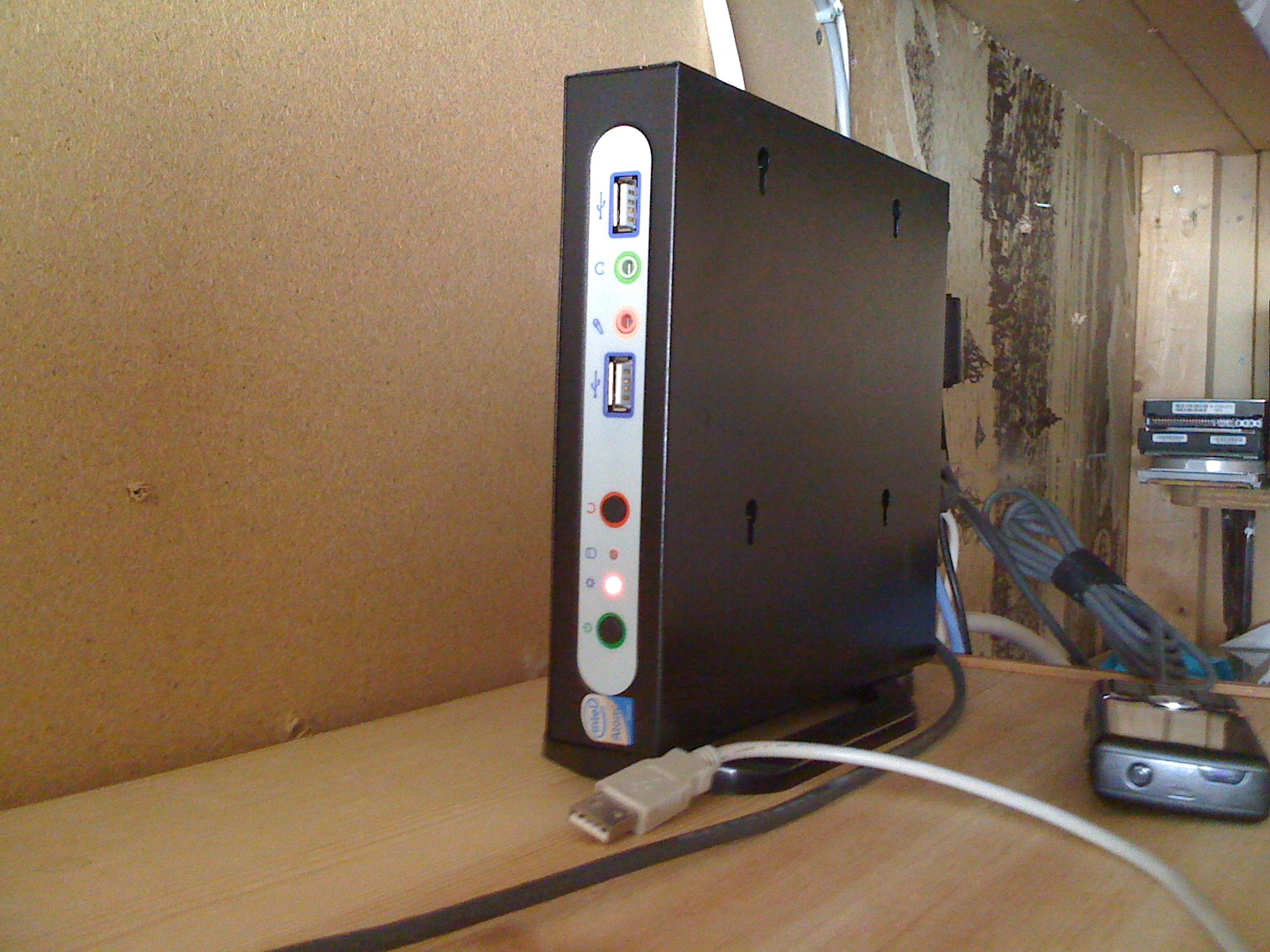

Jag hade ju problem med min förra loggserver som började bli instabil, min gissning var att det vara HD'n som började svaja. Köpte en ny MiniITX (Intel D945GSEJT) som är igång med ubuntu server 10.04. Har så gott som fört över alla funktioner.
nya loggservern
nya loggservern

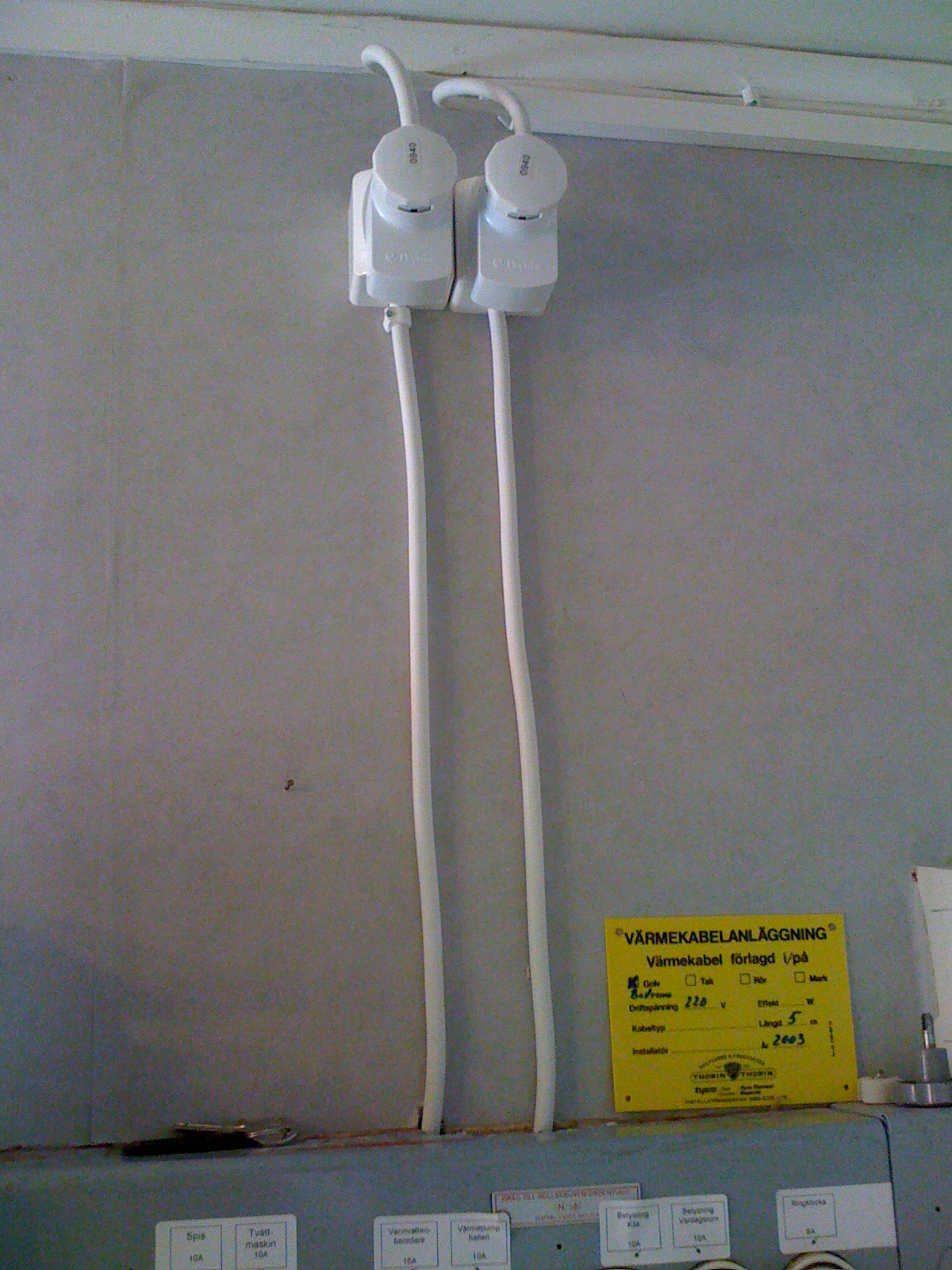

Plugwise har jag kopplat in och kör med source på en XP burk som jag har snurrande 24h, som även har en del andra funktioner (torrent, mediastreemer mm). Helst hade jag velat använda POL men nu när inte det finns till v2 på plugwise så får det bli source. jag har inte fixat det än men tanken är att läsa av source webserver med den XML fil som finns där, och på så sätt komma åt informationen från loggservern. Huvud syftet med att börja använda plugwise är att kunna logga eldförbrukare för värme, då främst två värmepumpar men även golvvärme. Småförbrukare kommer det nog dröja innan jag börjar logga enskilt.
Plugwise för golvvärme och värmepump

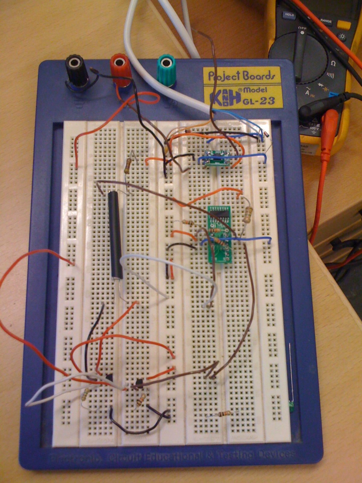

Håller på och bygger övervakning för mitt larm som kommer att ske via avläsning av dioderna på larmet via fotodioder. Dessa kopplas sen till en DS2408S+. Jag har testkört det på labb bord, nu återstår att bygga lådan för fotodioder som skall (på lämpligt sätt) fästas framför larmcentralen. Här är planen sen att kunna utnytja info från larmet för att kunna styra eldförbrukare mm. Lika så när man går och lägger sig och larmar på skaldskyddet så skall även det i sin tur kunna styra förbrukare.
Labbord
Labbord
I det svarta röret har jag en lysdiod och en fotodiod för att "testa", båda kopplade till DS2408S+
