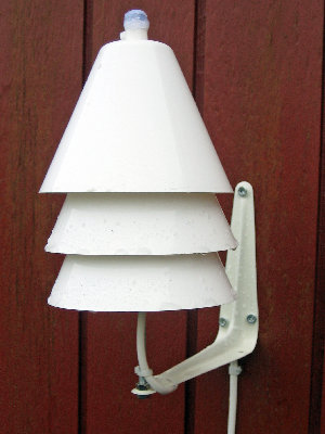

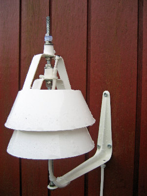

				Så...då har man hunnit med att fixa lite till. Nu har jag till sist fått igång loggningen av utomhus temperaturen på riktigt, inte bara på det enkla sättet som jag gjort tidigare. Det innebär att från och med nu så kan jag leverera temp dygnet runt till temperatur.nu.
 Aktuell temp från sensorn på bild nedan.
Jag har byggt en egen Stevenson Screen av några lampkåpor, en gängstång, en konsol och några muttrar. Sensorn sitter monterad på norr sidan av vårt förråd.
-  Stevenson Screen, Hatt PÅ!
-  Stevenson Screen, Hatt AV!

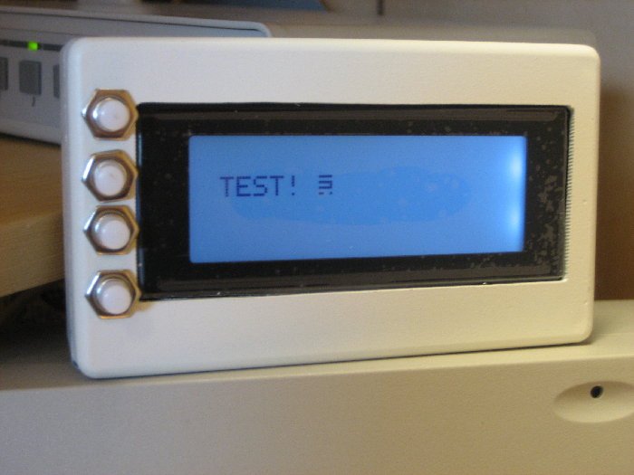

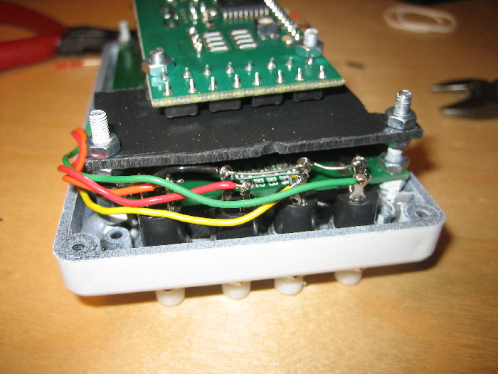

				Då har jag, efter
en del strul och med en ny LCD, till sist fått ordning på min LCD och byggt in den i en monteringslåda. Det blev även 4 st tryckknappar i och med att controller korter stöder det.
-  LCD display monterad i låda med 4 st tryckknappar till.
-  Komponenter monterade i låda
Mer info finns på
projektsidan
