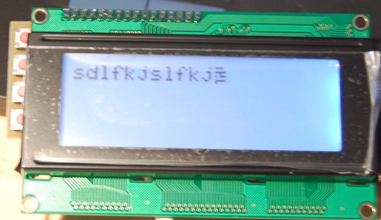

Jag har kommit fram till hu man kan använda ä, ö och gfrader tecknet.
Kod: Markera allt
echo -e "\xDF">/mnt/1wire/FF.*/line20.0
Där DF är det hexadecimala talet för gradertecknet i HD44780 controllerns tecken tabell.
Detta ger följande på rad 1 på displayen: Teckentabell med översättning till hex för HD44780:
HUSKii
Inlägg: 270
Blev medlem: 16 jun 2008, 20:08
Ort: Oskarström
Re: Nickes LCD-projekt.
Inlägg av HUSKii »
elf98 skrev:...
Gällande skräptecknen är det helt enkelt bara att padda lite mellanslag. Jag vet faktiskt inte varför de kommer dit, det är endast på senare batcher av displayer det blir så där.
Jag märkte idag varför det blir lustiga tecken i LCDn, vad jag fattar det som så är det en 'newline' symbol.
För om jag kör:
Kod: Markera allt
echo -n "test" > /mnt/1wire/uncached/FF*/line20.0
Så slipper jag skräptecknena. :D
Parametern '-n' tar tydligen bort 'newline'.
Ville bara dela med mig av detta då jag hade ett svagt minne av att det fanns en gammal tråd där denna frågan om skräptecken var uppe och mycket riktigt, efter en sökning på forumet på 'lcd padda mellanslag' så kom denna tråden upp.

Hej,
tack vare detta forum har jag efter tre dagar som nybliven loggare fått igång det mesta
Men jag har inte funnit någon lösning för skräptecknen som funkar i perl (har inte programmerat på flera år och aldrig i perl så kunskaperna är begränsade). Så här ser koden ut som printar en fyra raders textfil till displayen:
Kod: Markera allt
for($i=0;$i<4;$i++){
	   open DISPLAY, "> /mnt/1wire/uncached/FF.EE0400000100/line20.$i";
	   printf DISPLAY $LCD[$i];
	   close DISPLAY};
Finns någon motsvarighet i perl till Huskii:s lösning med -e?
HUSKii skrev:echo -n "test" > /mnt/1wire/uncached/FF*/line20.0
Inte heller får jag ordning på alla de svenska tecknen, (åtminstone inte ö som i Rökgastemp) kanske har teckentabellen som Huskii lade ut uppdaterats för senare modeller? Men gradertecknet funkar!

Testa lägg till några mellanslag efter texten du skriver ut så puttas skräptecknet ut från skrämen. Den klarar ju bara ett visst antal tecken. :)
MartinF
Inlägg: 141
Blev medlem: 04 jan 2010, 12:24
Ort: Sunne
Inlägg av MartinF »
Glömde säga att det har jag prövat. Den fyraradiga textfilen skapas av ett bash-skript som jag inte förmått acceptera avslutande mellanslag. När jag lägger in mellanslag så blir de borta!

MartinF skrev:Glömde säga att det har jag prövat. Den fyraradiga textfilen skapas av ett bash-skript som jag inte förmått acceptera avslutande mellanslag. När jag lägger in mellanslag så blir de borta!
Kod: Markera allt
Display="Panntemp: "$PannTemp"°C                            "
Testa typ
Kod: Markera allt
Display="Panntemp: "$PannTemp"°C                            a"
MartinF
Inlägg: 141
Ort: Sunne
Inlägg av MartinF »
Går inte. Det verkar vara arrayen som strular till det.
Kod: Markera allt
printf DISPLAY $Test; #Funkar , men bara om den tilldelats text direkt, inte med: $Test = @LCD[$i];
printf DISPLAY "Test"; #Funkar
printf DISPLAY @LCD[$i]; #Funkar inte
Utan arrayen blir det svårt att läsa en flerradig textfil :x
Möjligen kan det ha att göra med hur jag skrivit line-feed i textfilen:
Kod: Markera allt
Display="Skorsten: "$ExhaustTemp"°C\n"
Display=$Display"Tanktemp: "$TankToppTemp" "$TankMittTemp" "$TankBottenTemp"\n"
Display=$Display"Panntemp: "$PannTemp"°C"
Problemet vore löst om jag kunde hoppa över bash och anropa OWFS direkt från perl, men går det tro... :?:

Här är en lösning som funkar i perl:
Kod: Markera allt
	chomp(@LCD[$i]);
	close DISPLAY};
Chomp tar bort Line-feeds och annat i slutet av strängen.
Tack Niklas för hjälpen!
