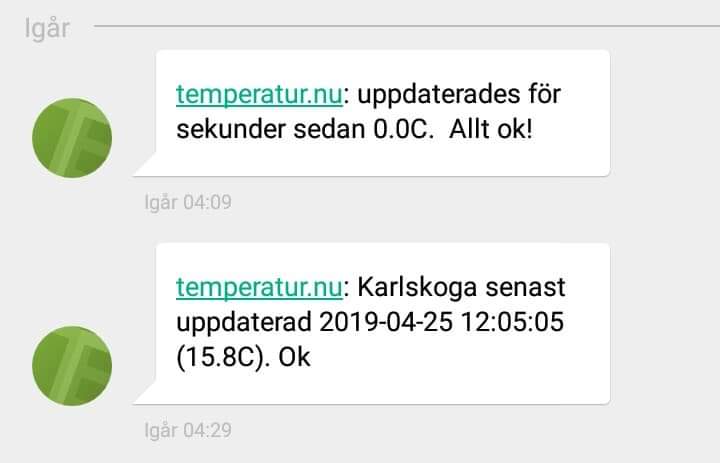

Idag 2019-04-28 kl 10.09 fick jag ett sms: "Karlskoga uppdaterades för 91 sekunder sedan. Allt ok" och sedan dess verkar den vara på banan igen. Jag har inte gjort nånting själv :)
Men en annan lustig grej. Två nätter i rad, dvs både 2019-04-27 och 28 har jag fått sms (och mail). Identiska.
Kl 04.09 kommer "temperatur.nu: uppdaterades för sekunder sedan 0.0C. Allt ok!"
Kl 04.29 kommer "temperatur.nu: Karlskoga senast uppdaterad 2019-04-25 12:05:05 (15.8C). Ok."
Det verkar som att eventet som triggar utskick är lite.. överkänsligt. Och inte heller får med sig alla attributvärden utan bara skickar med brödtexten.
Skärmdump från telefon
Men nu uppdateras temperaturen iaf. Jättebra :D
