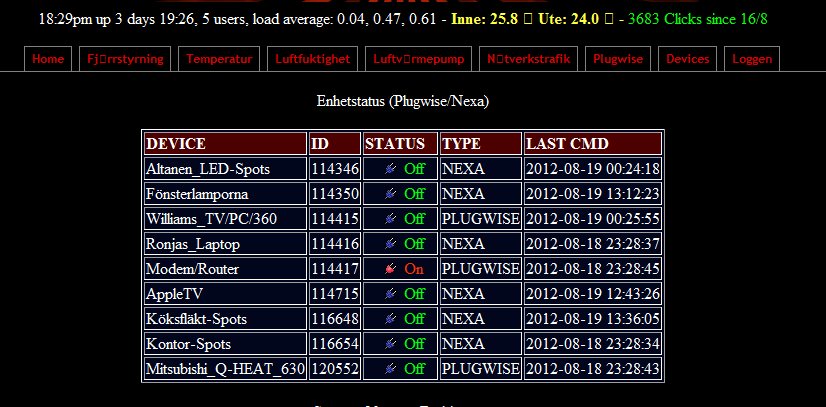

Det roliga är ju att om jag ändrar denna:
<meta http-equiv="Content-Type" content="text/html; charset=iso-8859-1" />
Till
<meta http-equiv="Content-Type" content="text/html; charset=UTF-8" />
Så funkar ju mysqloutputen med php, men då får jag krångel med mina tabbar och grader istället:
Plus att gradtecknet blir fyrkanter istället... men nu är ju min tabell från mysql okej, men man vill ju att allt ska se bra ut :-)

Ja, du kör lite iso-8859-1 och lite UTF-8. Fixa till så att allt blir samma.
