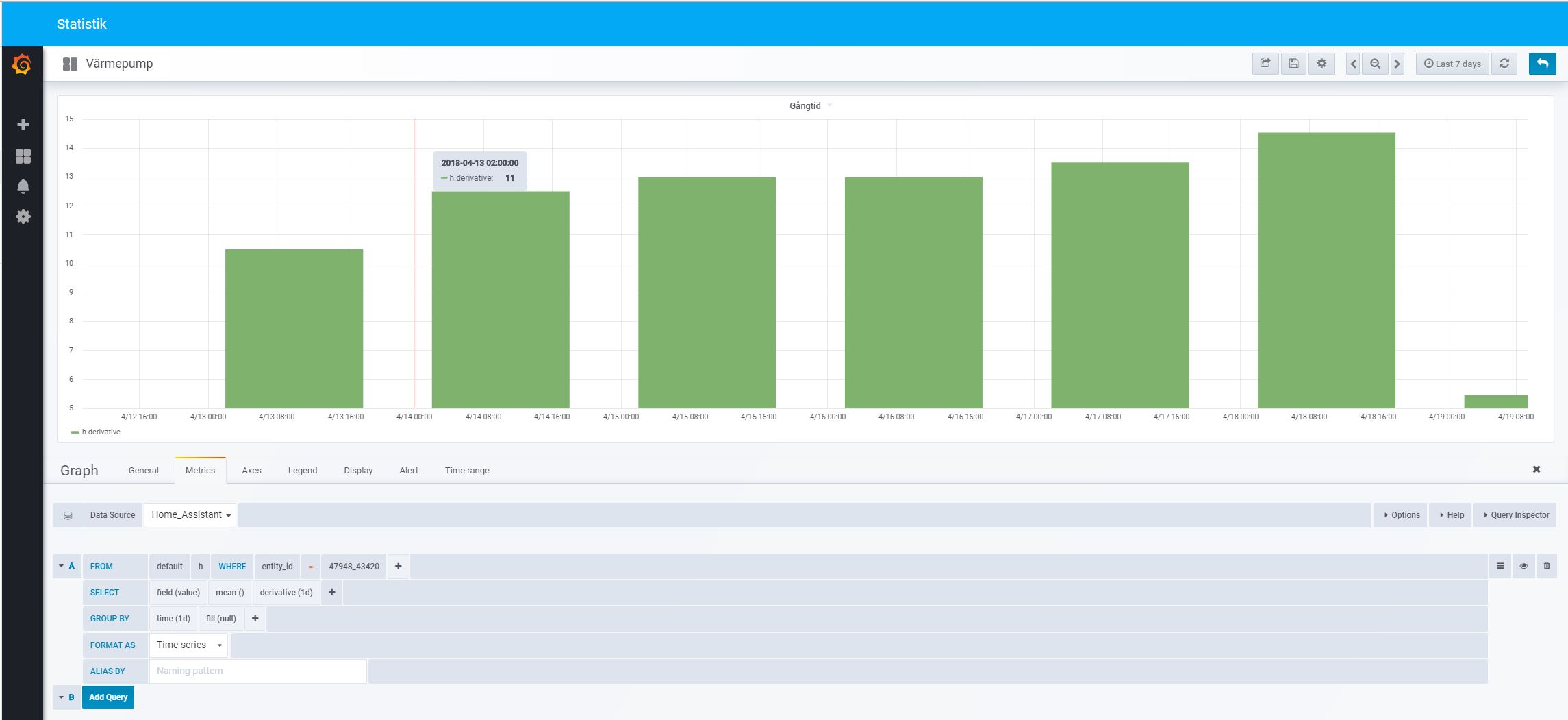

Är det någon är som är duktig på grafana?
Jag använder mig av Home Assistant, en influxDB databas och grafana.
I home assistant så använder jag mig av nibes API för att få data ifrån min frånluftsvärmepump.
Det jag skulle vilja få till är stapeldiagram av hur många timmar som kompressorn gått varje dygn.
Värdet som jag får är den totala drifttiden, så det jag egentligen vill göra är att ta gårdagensvärde kl 23:59:59 och subtrahera nuvarande värde. Det måste ju innebära att jag ser dagens värde? Har kommit en bit tror jag. Jag lyckas få lite värden som verkar rimliga, men det verkar som att det startar kl 02:00. Skickar med en screenshot så om någon har en ide får ni gärna tipsa.
