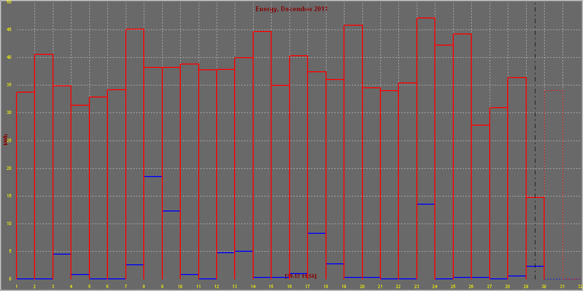

Inlägg av sonnyboy » 29 dec 2011, 13:00
elf98 skrev:Någon som faktiskt använder LogTemp kanske kan verifiera?
Jag kör med 2 räknare förvisso bara på en kanal i varje räknare, men det presenteras i samma graf, man bestämmer bara färgen på dom olika räknarna och kanalerna.
I mitt fall så är det Kwh Röd och nederbörd Blå som visas.
