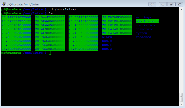

har en lite tempportal där hemma med att antal 1wrie sensorer (DS18S20)
allt fungerade finfint till för nån dag sedan när sdkortet i raspberry pajjen blev korrupt :-(
installerade om allt... fick problem med att installera OWFS... höll på en bra stund och gjorde att antal olika försök tills jag äntligen fick den att hoppa i gång.
har dock kännslan av att jag kanske har 2st OWFS igång samtidigt...går det?
när jag listar mina sensorer så är det flera av samma
har någon en bra förklaring samt kanske en lösning också.

Kör en "grep" på porten du använder och se hur många processer (owfs) du kör,
Gör en "kill -9 "processnummer"
Och kolla med grep igen
När alla processer är dödade,
Starta på nytt,
Hur startar du owfs för övrigt?

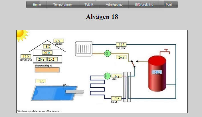

jag har som sagt satt upp en liten webserver med en rrdtooldatabas som på min portal som ritar grafer med lite olika upplösningar.
första sidan
första sidan

Imponerande!
Mycket stiligt!
Hur pollar du tempinfon i dina "givarerutor" i din svgfil?

Det har varit en hel del fnul men lite kort.....
Har gjort ett cronjobb som kör ett antal shell script varje munut och fråga efter sensorenas värde och kastar dessa in i en RRDdatabas
efter det också varje minut så har jag ett antal phyton script som frågar efter olika värden som ligger i dessa databaser och exporterar en bildfil till websidan, bilden byts ut en gång i minuten
kör man denna guide slaviskt så blir det så får man en enkel websida som visar en graf

Hur har du gjort bildfilen?
Har du koden lätttillgänglig?
Re: 1-wire sensorer visas flera gånger...
Postat: 07 maj 2014, 20:18
av Chrille
har fuskat lite.... :roll:
gogglat efter bilder, vridit och vänt och ändrat....och ändrat... och ändrat
har säkert 30 tidigare versioner liggandes i papperskorgen.

joo :idea: ... upptäckte att installationen hade andra brister förutom att den var lite lustig ang sensorerna...
gjorde en ny installation och nu visas bara de sensorerna som faktiskt är anslutna samt bara 1st av varje
problem solved!!
