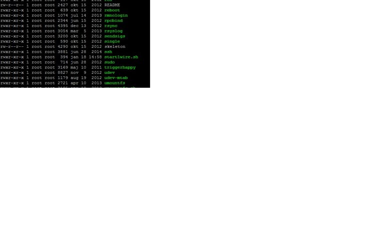

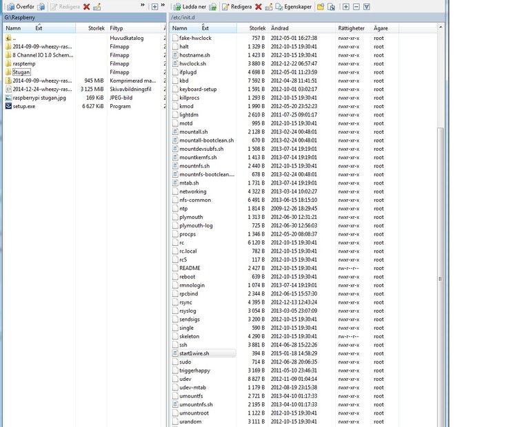

Filen start1wire.sh finns i katalogen /etc/init.d som den ska, men när jag försöker att köra den via kommandot sudo /etc/init.d/start1wire.sh så står det " sudo: unable to execute /etc/init.d/start1wire.sh: No such file or directory.
Problemet är att jag kan se filen i filträdet via WinSCP. jag kan klicka på den och får upp den och kan se vad som står iden, filrättigheten på filen är 0755. trots att jag står i katalogen går det inte att köra den via sudo /etc/init.d/start1wire.sh
Förstår inte var felet är när den syns men ändå returnerar att filen inte finns

Något går fel med kommandot - kan du överhuvudtaget läsa /etc eller /etc/init.d katalogerna? ls -l /etc
ls -l /etc/init.d
Hur kör du kommandot?
På lokalt tangentbord/monitor kopplade direkt till pajen?
Kan du ta en detaljerad bild på debaclet o ladda upp här?
Har du försökt med en terminalemulator, tex PuTTY o logga in via SSH (OBS: kräver aktiverad SSH-server samt Ethernet-nätverk mellan paj och datorn där du kör PuTTY)?
Använder 2014-09-09-wheezy-raspbian. Loggar in via WinScp och använder Putty i termimalfönster via Windowsdator. Pajjen är ansluten via nätverket hemma. Skriver i terminalfönster via Putty.
Kommando
ls -l /etc
ls -l /etc/init.d
Båda kommandona listar filerna i katalogerna utan problem enligt tidigare bild
