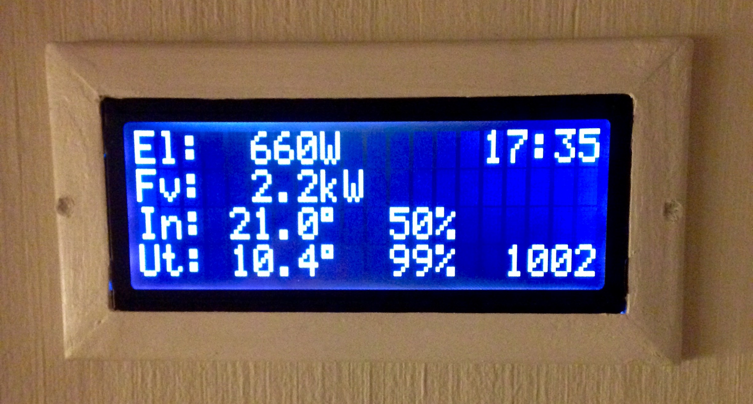

Det jag skulle behöva hjälp med är hur man skriver ut elförbrukningen på displayern från databasen
elförbrukning nu och månaden.
Jag kör en hemmasnickrad lösning baserad på MySQL o diverse skriptspråk, antar att du kör RRD...
I det stora så går det ju ut på att omvandla räknaren (som i mitt fall räknar 1/1000 kWh).
Jag har ett skript som går en gång per minut, läser av räknaren och lägger ut värdet "X Watt" där X är antalet uppmätta elräknarpulser senaste minuten multiplicerat med 60. 1/1000 kWh förbrukat under en minut = 60 watt i snittförbrukning. Skulle det komma 10 pulser i minuten under en hel timme motsvarar det 10 pulser x 60 minuter = 600/1000 kWh = 0.6 kWh (eller i klarspråk en snittförbrukning om 600 watt per minut).

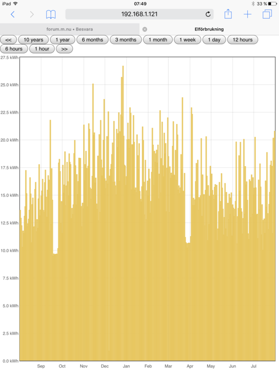

Jag lägger inte upp någon historisk data på displayen, den publicerar jag via Apache (webbserver) och mha Flot (JavaScript) diagram. Flot är relativt enkelt att använda om man kan lite Java och JSON (jag lade ut min kod här på forumet för en par år sedan) och har fördelen att basera sig på sekundfärsk data, varje gång en webklient frågar efter ett diagram läses data från MySQL och omvandlas till kurvor av Flot.
Så här ser min rullande dagförbrukning ut:
- Rullande dagsmedelförbrukning av el

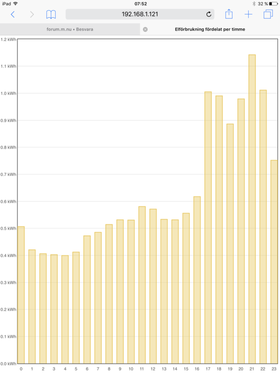

I och med att datat är lagrat i SQL är det busenkelt att vrida o vända på det, här tex den genomsnittliga elförbrukningen
per timme på dygnet:
- Genomsnittlig elförbrukning, per timme på dygnet
