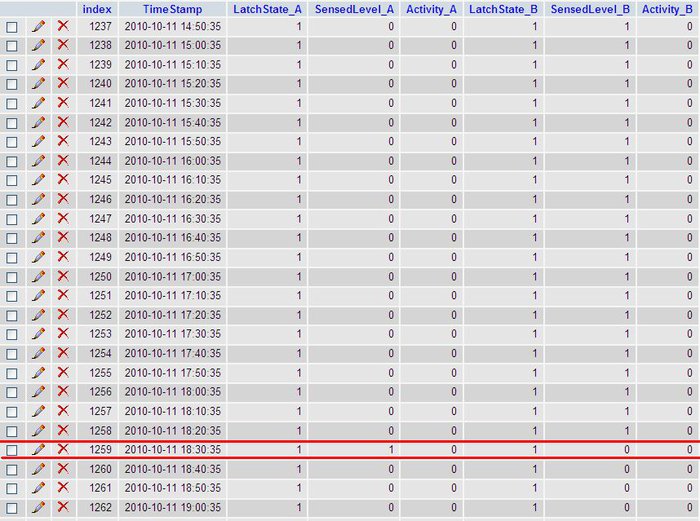

Inlägg av Daimen » 13 okt 2010, 00:18
PerM - Ingen skillnad efter uppgradering. Actitvity ligger kvar på 0. Bifogar en bild där en förändring sker på sensedlevel (index 1259). I detta fall borde jag väl få en förändring på både A och B då statusen har ändrats på bägge kanaler.

Damien,
Är det en DS2413 eller en DS2406 du använder? Tänker på detta inlägg: http://www.msure.se/forum/index.php/top ... ml#msg8048

Inlägg av Daimen » 13 okt 2010, 20:18
Kollar jag med OneWireViewer så ändras statusen på activity när en förändring sker på SensedLevel.

Inlägg av PerM » 14 okt 2010, 22:20
Nu har jag tittat på detta, och visst är det fel - i Maxim's orginalkod, tro det eller ej! Den helt ignorerar status för activity bitarna.
Lustigt hur en specifikation kan vara så tydlig, men samtidigt så luddig. Jag har suttit i tre timmar nu och försökt förstå vad det är dom egentligen menar vad det gäller CRC16 beräkningen men blir inte riktigt klok på det. Visst, jag har fått det att fungera, men jag vill veta varför kretsen skickar det datat den gör, det stämmer inte med deras flödesschema....
Hursom, en lösning på detta är på gång.

Inlägg av PerM » 15 okt 2010, 21:48
Nu är den länkade beta versionen uppdaterad med kod som faktiskt fungerar med Activitysensing. Dock har jag inte provat den i MSure utan endast fristående och kommer förmodligen inte heller att hinna göra det innan nästa helg, men du lär rätt fort märka om det blev rätt.
