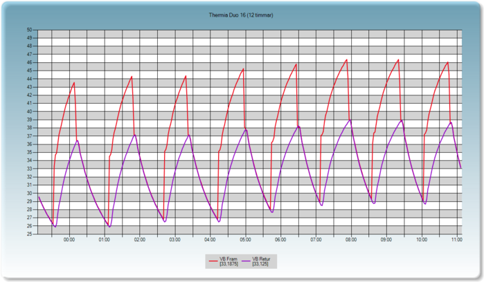

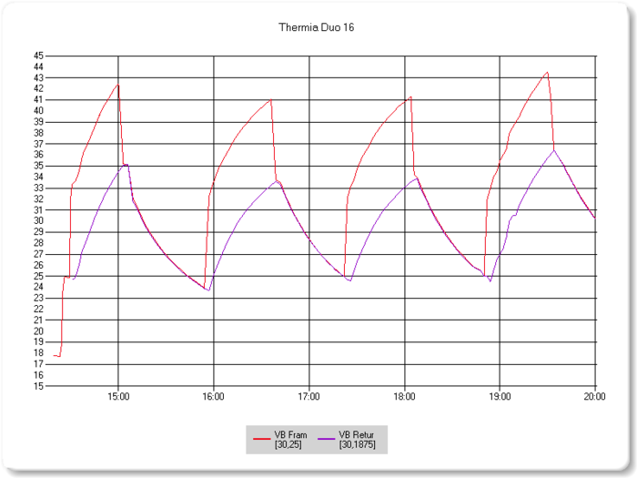

Efter lite pillande i BM lyckades jag göra några grafer, jag antar att mer information kommer senare om hur man konfigurerar GraphGenerator men innan dess hoppas jag på att kunna få svar på några frågor.
Jag har kommit en bit på väg mot vart jag vill ha grafen jämfört med hur den såg ut från början, det jag inte har lyckats fatta är hur jag skall få X-axeln att "stå" på hela timmar (just nu ligger den på 12 min över), det är säkert enkelt men hur? edit: Detta är nu löst, jag tog för givet att M var minut men det var månad, nu kör jag HH:mm då blir det rätt
Begränsning i hur lång intervall X-axeln skall vara antar jag att man gör med Limits som standard står NaN på både min och max. Jag försökte med -1D på min och NOW på max vilket verkar användas i MSure för att få en dag men det sket sig. Hur gör jag detta?
Bifogar en bild på hur grafen ser ut nu.

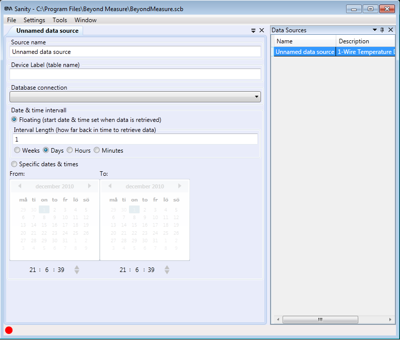

Längden, eller tidsspannet, på X-axeln bestäms av det data du får via din Data Source. Det är i den som du anger start och slutdatum, så du var rätt ut men fel parameter; de du ändrade är för att sätta absoluta min och max värden, oavsett hur ditt data ser ut.

Att jag inte tänkte på att det kunde vara datakällan som bestämde tiden, nu när jag fick se den sidan igen så slog det mig att jag sett inställningarna tidigare men jag tänkte inte då på att det var där man bestämde tidsspannet för grafen. Letade som en tok bland grafinställningarna :roll:
Nu fungerar det ju som det är, men hade det inte varit smidigare om tidsspannet bestämdes av grafen?
Som det är nu så måste man ju göra flera datakällor på samma givare om man skall göra flera grafer med samma givare och olika tidsspann, blir ju lite pill om man har drygt 5 givare i samma graf och skall ha 1dygn, 1 vecka, 1 månad osv. grafer.
Men å andra sidan är det enkelt att bara kopiera datakällorna och ändra inställningen för tiden om man skall ha fler grafer med olika tider.

Tanken med att ha tiden i data källan är att källan ska kunna användas av andra delar än bara grafen. Dock håller jag med dig i att det hade varit smidigt om tiden låg i grafen, kanske ska man kunna överrida datakällorna därifrån....
Nuvarande sätt är så som MSure gjorde, men det är kanske tydligare nu att man vill ha en tidsangivelse även i grafen än tidigare.
