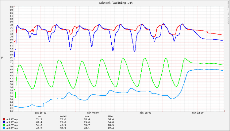

Jag tragglar mig vidare så sakteliga och börjar nu få till lite grafer. Visserligen tittar jag på dem just nu via VNC men det är en bit på väg i alla fall, webgränssnitt får komma senare (om jag inte råkar snubbla över lämplig kod att klippa-klistra).
Nu tänkte jag att det skulle vara smutt att läsa in solvärmestyrningens data (Steca TR 0603mc) via USB till RRD. Är det möjligen någon som har en lämplig kodsnutt att dela med sig av som kan funka? Så här kan data se ut:
Kod: Markera allt
2012-02-11 23:08:34;3;38;1;-1;73;Err;15;0;0;0;36;1;0;3772;32767;EU;2;TR0603mc;15;0;0;;
2012-02-11 23:09:34;3;38;1;-1;73;Err;15;0;0;0;36;1;0;3772;32767;EU;2;TR0603mc;15;0;0;;
2012-02-11 23:10:34;3;38;1;-1;73;Err;15;0;0;0;36;1;0;3772;32767;EU;2;TR0603mc;15;0;0;
Dvs. en gång i minuten, men till RRD räcker det om jag loggar var 2.5te minut som för alla andra mätvärden.
I grafen nedan kan vi se att SOLEN TITTAT FRAM FÖR FÖRSTA GÅNGEN PÅ LÄNGE och börjar bidra med värme längst ner i ack tanken! 8)
