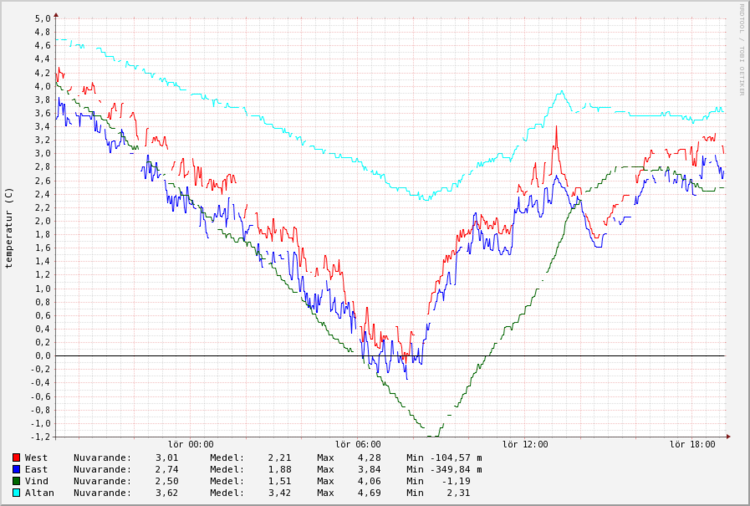

hej,
Någon som känner igen detta problem?
Jag skapar en graf med nedanstående kommando.
Grafen ser helt ok ut, men värdena som skrivs ut med GPRINT blir väldigt konstiga ibland.
Se bild.
Det är inte samma värden som är fel varje gång, det varierar både mellan de olika sensorerna och mellan de olika siffrorna (max/min.. osv)
I detta exempel är det fel på:
- Vind nuvarande
- Altan nuvarande
- Altan medel
- Altan min

Inlägg: 5185
Re: Slumpvis konstiga värden i graf: GPRINT
Inlägg av elf98 » 11 jan 2015, 23:56
Det är när du sparar till databasen det blir fel.
Om det är ett 1wire - nät, kolla spänningsmatningen. Logga även data parallellt mot en textfil så är det lättare att felsöka.

Hej igen
Det verkar inte vara värdena det är fel på.
(även om det också säkert kan förbättras)
1. Nätet är inte spänningsmatat. Kan det bli stabilare om jag gör det?
2. I samband med att jag läser av sensorerna kontrollerar jag att värdet inte är orimligt och sedan sparar jag det till rrd-filen och till en mysql-databas. Det är inga konstiga värden som sparas, däremot saknas värden ibland pga. felaktiga avläsningar.
Trots detta blir graferna och värdet i graferna konstigt. Vad kan det bero på?
