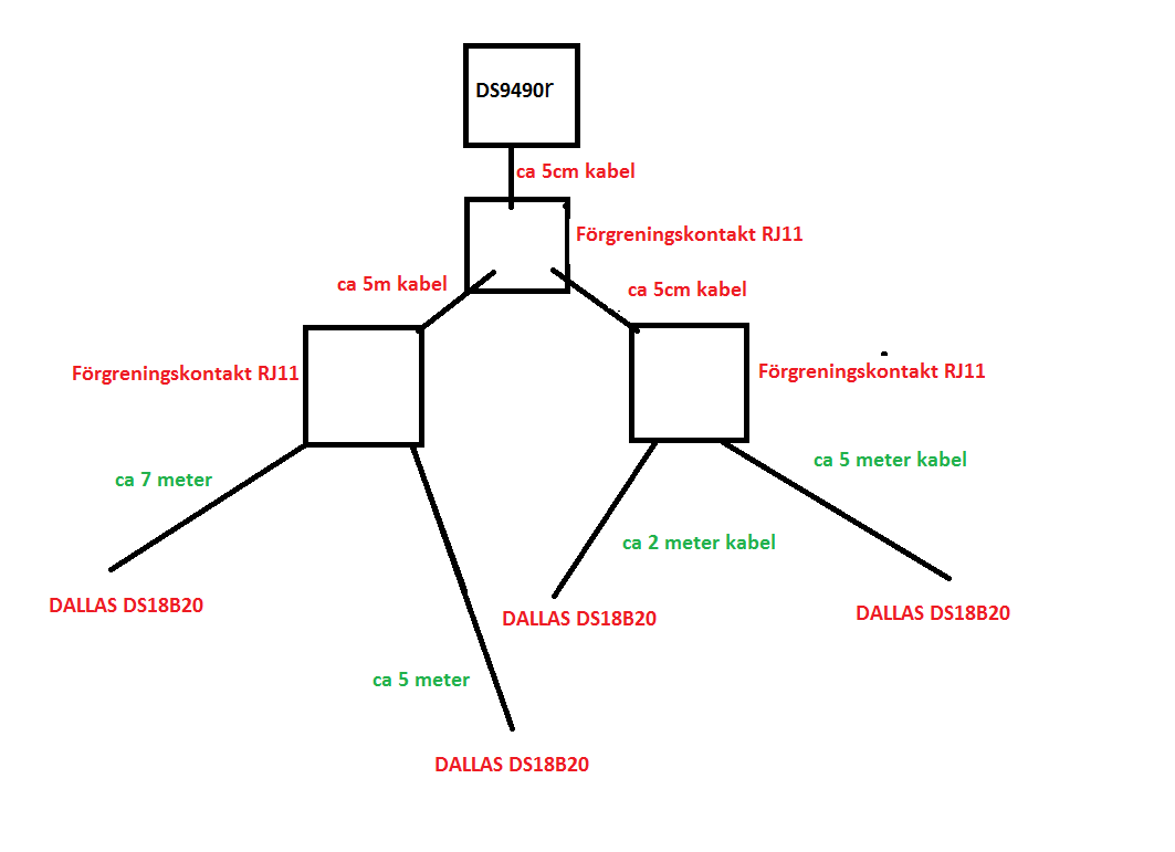

På min "2:a RPi" (som jag satte in med en egen bussmaster då bussen till den första började krångla förmodligen pga längd o dålig geometri):Elva skrev:Kan/vill du förklara detta lite närmare.
Hade inte varit fel med lite kod som är 'bara att stoppa in' för en som inte är så hemma på det.

Tror inte att det är nån skillnad, mest en indikation att din buss är "sammanslagen" från flera bussar.Elva skrev:Är det någon skillnad om man läser av alla givare direkt från 1wire mappen
eller man ska läsa av från 1wire/bus.0 respektive 1wire/bus.1 ??
