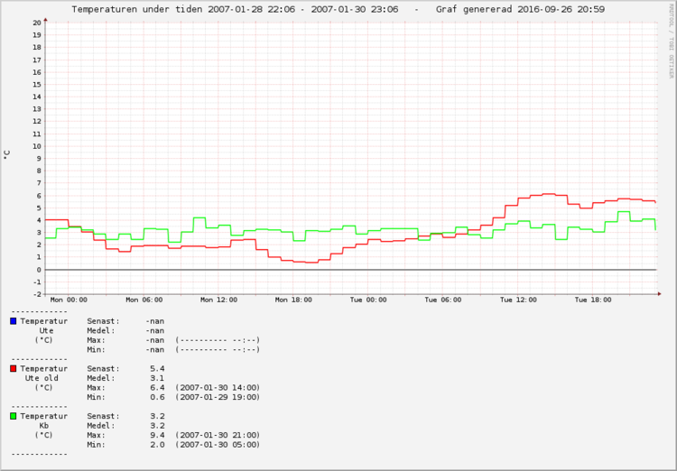

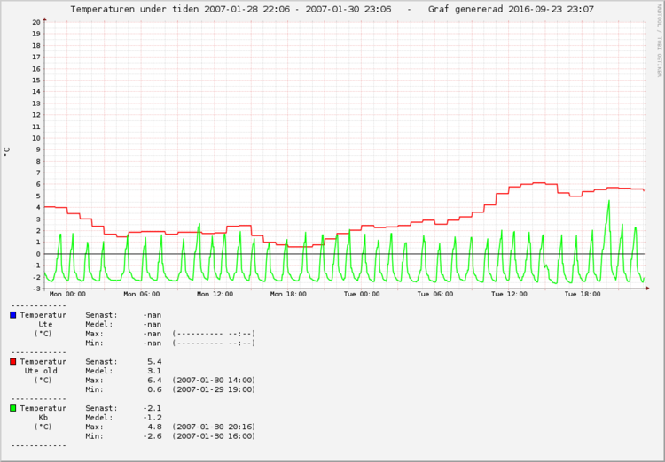

Hej.
Satt för ett tag sen och flyttade över gammal loggning till min nya.
Under tiden som jag tankade in de nya värdena så upptäckte jag att Min, Max och Medel värdena samt även linjen blir helt upp åt väggarna när den kommer utanför den första RRAn
Är medveten om att i RRA med sämre upplösning så slås värdena ihop.
Men jag är ganska säker på att extremerna, Min och Max, inte skulle slås ihop.
RRDn är skapad
1min upplösning i 70 dagar
1timme upplösning i 20 år
Kod: Markera allt
rrdtool create $directory$filename \
--step 60 \
DS:temp:GAUGE:300:-30:80 \
RRA:AVERAGE:0.5:1:100800 \
RRA:AVERAGE:0.5:60:175320 \
RRA:MAX:0.5:1:100800 \
RRA:MAX:0.5:60:175320 \
RRA:MIN:0.5:1:100800 \
RRA:MIN:0.5:60:175320
Delar av grafgenereringen
Kod: Markera allt
        "DEF:TempKbin=/home/log/rrddata/temp_kb.rrd:temp:AVERAGE",
        "DEF:TempKbinMax=/home/log/rrddata/temp_kb.rrd:temp:MAX",
        "DEF:TempKbinMin=/home/log/rrddata/temp_kb.rrd:temp:MIN",
        "LINE1.5:TempKbin#00FF00:Temperatur\tSenast\\:\t",
        "GPRINT:TempKbin:LAST:%6.1lf",
        "COMMENT:      Kb\tMedel\\:\t",
        "GPRINT:TempKbin:AVERAGE:%6.1lf",
        "COMMENT:     (°C)\tMax\\:\t",
        "GPRINT:TempKbinMax:MAX:%6.1lf",
        "COMMENT:\t\tMin\\:\t",
        "GPRINT:TempKbinMin:MIN:%6.1lf",
Finns där något sätt att lösa detta på förutom att skapa en RRD med en RRA med hög upplösning i typ 20år?
Filen blir väldigt stor.
Visst man kan kanske ställ sig frågan om det verkligen är nödvändigt med så hög upplösning på gammal data.
Datan jag har i den gamla loggningen ligger på 3-4 värde per minut.
//Lenny

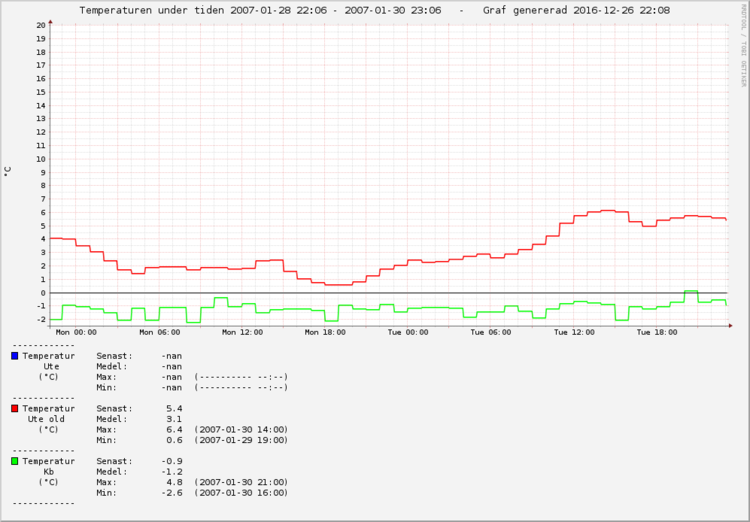

Har löst det, men fråga min inte hur.
Provade att experimentera lite med en mindre RRD och allt såg ut att fungera
Så jag provade på en ny tom fullstor RRD
Nu ser MIN, MAX och AVERAGE mycket bättre ut, men givetvis så ser man inte hela variationen på själva linjen.
Måste ha blivit något knas förra gången, för det är gjort på samma vis denna gången.
