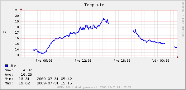

HUSKii skrev:Vad behöver man ändra för att få med detta i en RRDTool-graf som genereras mha ett perl script?
Temperatur graf som visar tiden då min och maxvärde inträffar.
koden för att skapa denn bild.
Kod: Markera allt
#!/usr/bin/perl
use HTTP::Date;
my ($date, $time) = split(" ", HTTP::Date::time2iso());
my ($hour, $min) = split(":", $time);
use RRDs;
my $cur_time = time();
my $start_time = $cur_time - 86400;     # set end time to 24 hours ago
RRDs::graph "/var/www/graph_temp.png",
         "-X0",
         "--start= $start_time",
         "--end= $cur_time",
         "--title= Temp ute",
         "--height= 150",
         "--width= 500",
         "--alt-autoscale",
         "--vertical-label= C",
         "--slope-mode",
         "--watermark= HUSKiiBOY | Graf genererad\: $date kl\: $hour\:$min",
         "DEF:OutsideTemp=/home/log-computer/rrddata/temperature-10.3AD85F010800.rrd:value:AVERAGE",
         "VDEF:mintime=OutsideTemp,MINIMUM",
         "VDEF:maxtime=OutsideTemp,MAXIMUM",
         "HRULE:0#0000FF",
         "LINE2:OutsideTemp#0000FF:Ute\\n",
         "COMMENT:Now\\:",
         "GPRINT:OutsideTemp:LAST:%6.2lf\\n",
         "COMMENT:Avg\\:",
         "GPRINT:OutsideTemp:AVERAGE:%6.2lf\\n",
         "COMMENT:Min\\:",
         "GPRINT:OutsideTemp:MIN:%3.2lf%s",
         "GPRINT:mintime:%Y-%m-%d %H\\:%M:strftime",
         "COMMENT:\\n",
         "COMMENT:Max\\:",
         "GPRINT:OutsideTemp:MAX:%3.2lf%s",
         "GPRINT:maxtime:%Y-%m-%d %H\\:%M:strftime";
my $err=RRDs::error;
if ($err) {print "problem generating the graph: $err\n";}
print "Done!\n";
Kanske inte den snyggast lösningen med radbytena, men lyckas inte få till det med radbyte i 'GPRINT' raden.
Förhoppningsvis gör det någon glad. :D
