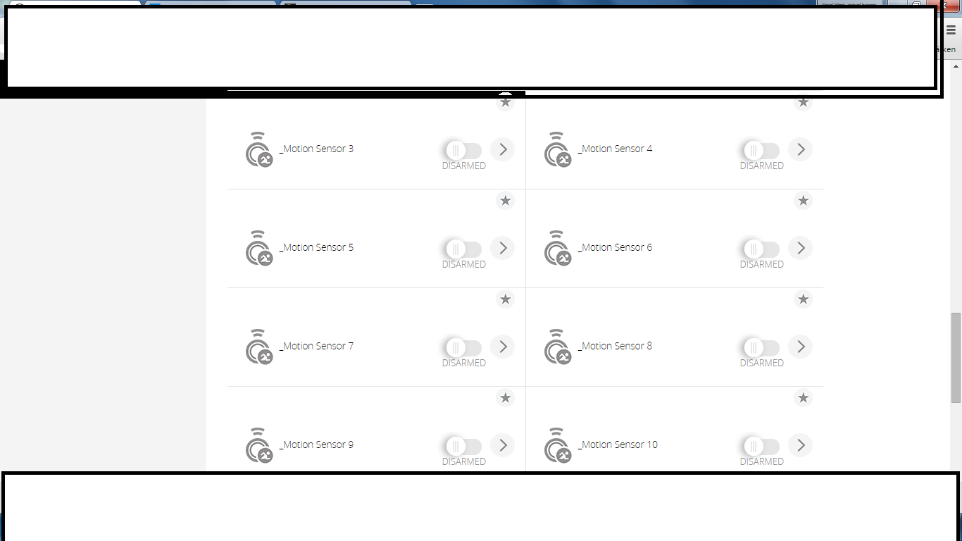

Är ny på detta med hemautomation och jag köpte en VeraEdge för inte så länge sen. Det konstiga är att i översikten över mina enheter har jag nu plötsligt fler sensorer än jag köpt bl.a. två röksensorer som jag inte äger (detta är andra gången det händer). De nya enheterna är upplagda med _ som inledning på namnet samt egna id'n. Detta är ju väldigt irriterande och inte så bra när man vill bygga scener. Är det fler som upplevt detta? Det är dessutom så att de inte går att ta bort enheterna via webbgränssnittet om jag inte nollar id-nummret först, liter buggigt kan man tycka.

Jag har exakt samma problem med en mulisensor från aeon labs. Har 11 varianter och dessutom skickar den en hel hög konstiga utslag, igår hade jag 18 minus. Det har inget med Edge att göra, för jag "fick" mitt problem i min vera 3 som jag bytte ut i helgen. Tror det har med en uppdatering av firmware. Numera körs repair varje natt, tror att det var i samband med det mina problem uppstod

Jag har exakt samma problem, lyckades plocka bort "spöksensorerna" (dom utger sig för att vara motion sensors) med att nolla ID och sedan ta bort dom men det resulterade i att ett antal av minde wall plugs försvann. Nu inatt har dom dock kommit tillbaka dom här spöksensorerna. Vet någon varför och hur man blir av med problemet?

Jag har exakt samma. Fick dem redan när jag började med systemet och la in brytarna. Har en sjuhelvetes massa rörelsesensorer, något smoke alarm, någon scene controller osv. Har kvar dem trots den nya mjukvaran som kom för några veckor sen. Blir väldigt svårt att hålla rent och snyggt i systemet med alla spöken.
