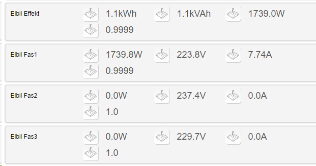

Jag har precis skaffat denna mätare till mitt Telldus-system.
Fungerar bra, jag får in aktiv och reaktiv totaleffekt samt effektfaktor och energimängd.
Men får även in värden per fas (ström, spänning, effekt, och effektfaktor).
Inkluderingen tog dock lång tid, och den "visar" sig inte helt korrekt i systemet, men allting fungerar.

Det tog helt enkelt bara extremt lång tid, säker 5 minuter, och det kändes ibland som att den helt stannat av i sin inkluderingsprocess.
Men till slut var den färdig, och allt fungerar perfekt.
Fick göra lite förändringar i konfigurationen eftersom den bland annat var inställd på att skicka värden alldeles för sällan till exempel, men allt fanns beskrivet i manualen.
Telldus kan inte skicka automatiska rapporter, men jag gör som så att jag aktiverar funktionen som lagrar historik.
Så det är väldigt enkelt att bara gå in och titta på vilket värde som var vid månadsbrytet.

Jag ändrade bara parameter 40, 42 och 43.
Dessa har bara med tidsintervall för rapporteringar att göra och hur den ska rapportera vid förändringar av mätvärden.
