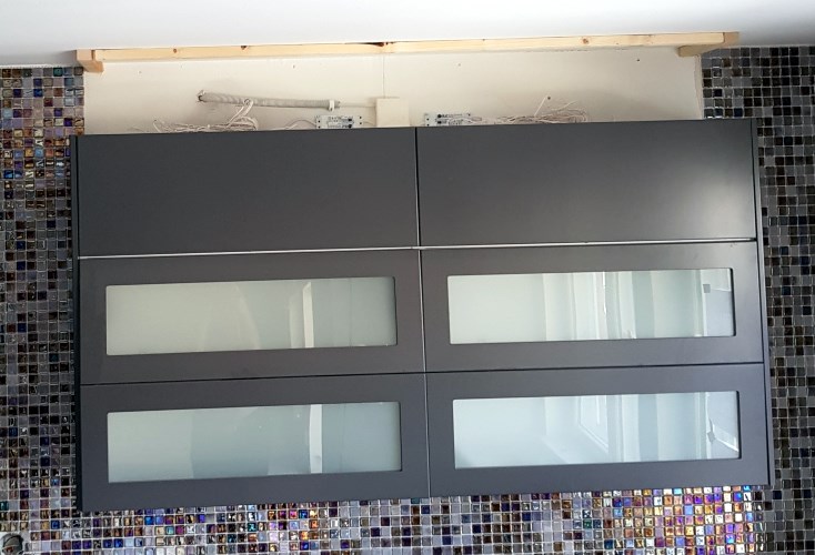

Vet inte riktigt vad det kallas vilket gör det svårgooglat ... i köket (Ballingslöv) har vi spottar över en del, till dessa sitter det två stycken drivdon men dom är bakom en täckskiva och jag vill helst inte riva upp det hela.
Från brytaren kan jag dimma spottarna. Under brytaren på väggen finns det ingen logik så jag misstänker att allting sitter i drivdonet.
Bilden nedan är tagen under byggnationen.
Är det möjligt att z-waveifiera detta utan att byta drivdon?
Dessa spottar: https://www.ballingslov.se/koek/kokstil ... otlight-bt

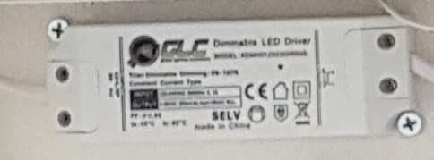

Och så en urklippt och uppförstorad bit av drivdonet, kanske någon som känner igen det...
Önskar jag hade bättre bild(er) men dessvärre inte.

Hej,
Klurigt problem!
Utan att kunna identifiera drivdonet har vi svårt att ge något definitivt svar på det. Men högst troligt är att du måste byta det.
Läs gärna mer om de olika sätten du kan dimra LED här: https://blog.m.nu/hur-dimrar-man-led-be ... -tradlost/
//Erik K @ m.nu

Misstänkte dessvärre att det skulle vara så.
Får ta mig en funderare om jag ska våga mig på att riva i ett mer eller mindre nybyggt kök. :(

På din uppförstorade bild tycker jag att det står ”Dimmable LED Driver”. Isf kan du ju lösa det enl ”2. Drivdon som är dimbara på primärsidan” på Eriks länk ovan.

Dessvärre är det "Push-dim" enligt länken...
