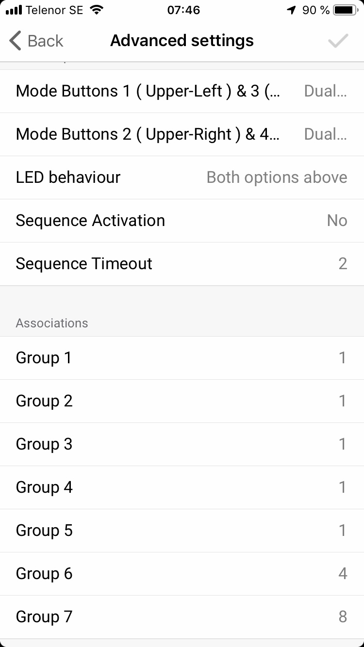

Jag försöker sätta upp en association mellan en nodon wall switch och en Qubino flush shutter DC (node id 8 ) men jag kan inte få det att fungera. Jag använder Homey Pro som styrenhet i mittsystem.
Nodon wall switch har 4 knappa som kan konfigureras i två par (left 1 & 3 and right 2 & 4) i s.k. dual mode. Jag har lyckats att associera det vänstra paret som på/av med en plugin on/of-switch (node id 4) - fungerar klockrent. Men jag har inte fått det högra paret att fungera med Qubino flush shutter DC.
För att sätta upp båda associationerna har jag gått in i Advanced settings för wall switchen i nodon-appen i Homey. Där har jag angett "4"
i Group 6 och "8" i group 7. Skärmdump nedan
Någon som vet vad jag gör för fel? Eller är det Homeys Qubino-app som inte kan hantera associationer?

Kan inte se att något uppenbart skulle vara fel.
Jag antar att det inte spelar någon roll om du byter så du styr nod 4 med grupp 7? Dvs det fungerar fortfarande då?
Hur långt är det mellan knappen och Qubinon? De måste vara inom direktavstånd för att associationer skall fungera.
