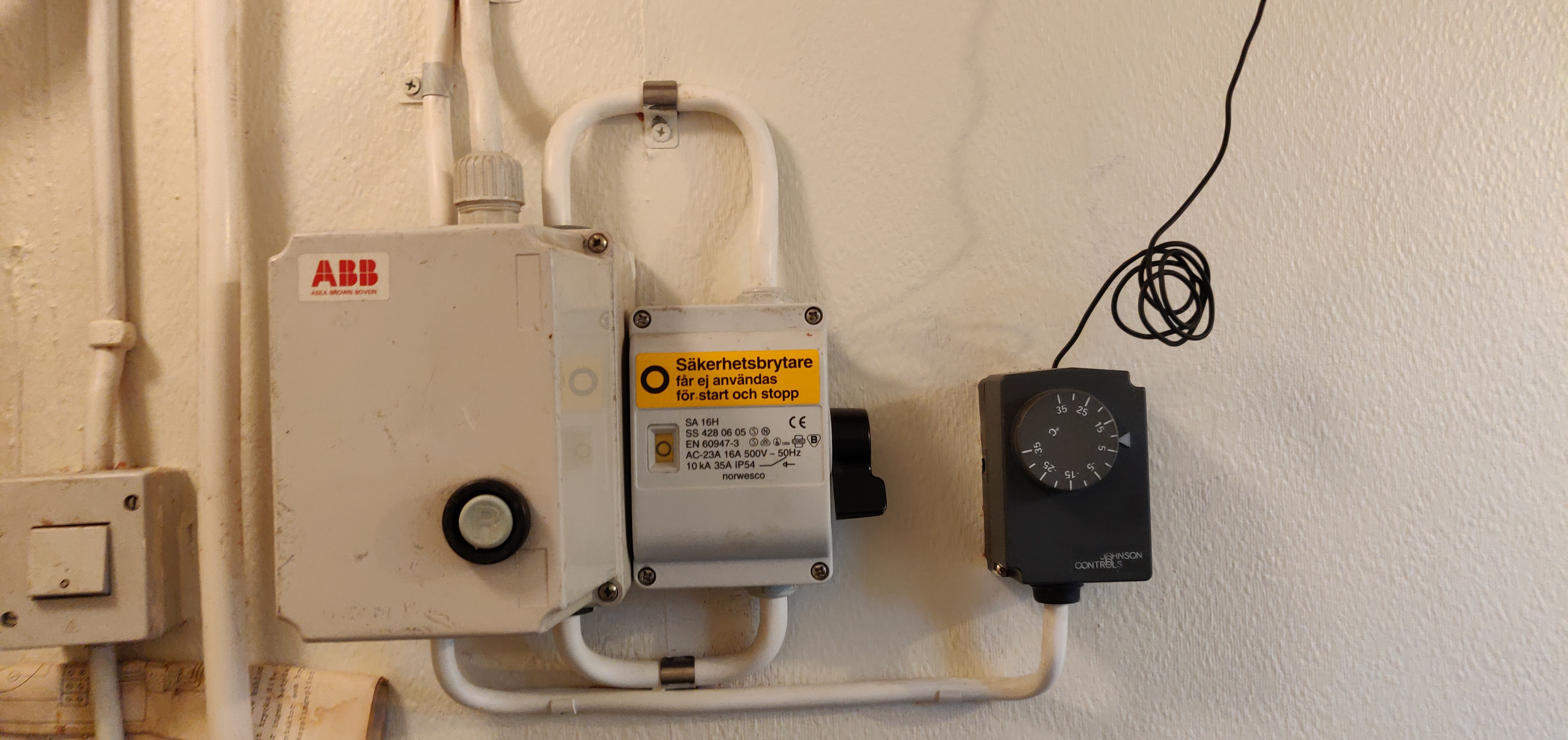

Jag har en stuga där elpatronen för tillfället styrs av en vanlig termostat med extern termometer. Termostaten är kopplad till en kontaktor som slår av/på elpatronen beroende på vilken signal den får från termostaten. Se bild längre ned.

Jag har också bifogat en bild på hur det ser ut för tillfället:
