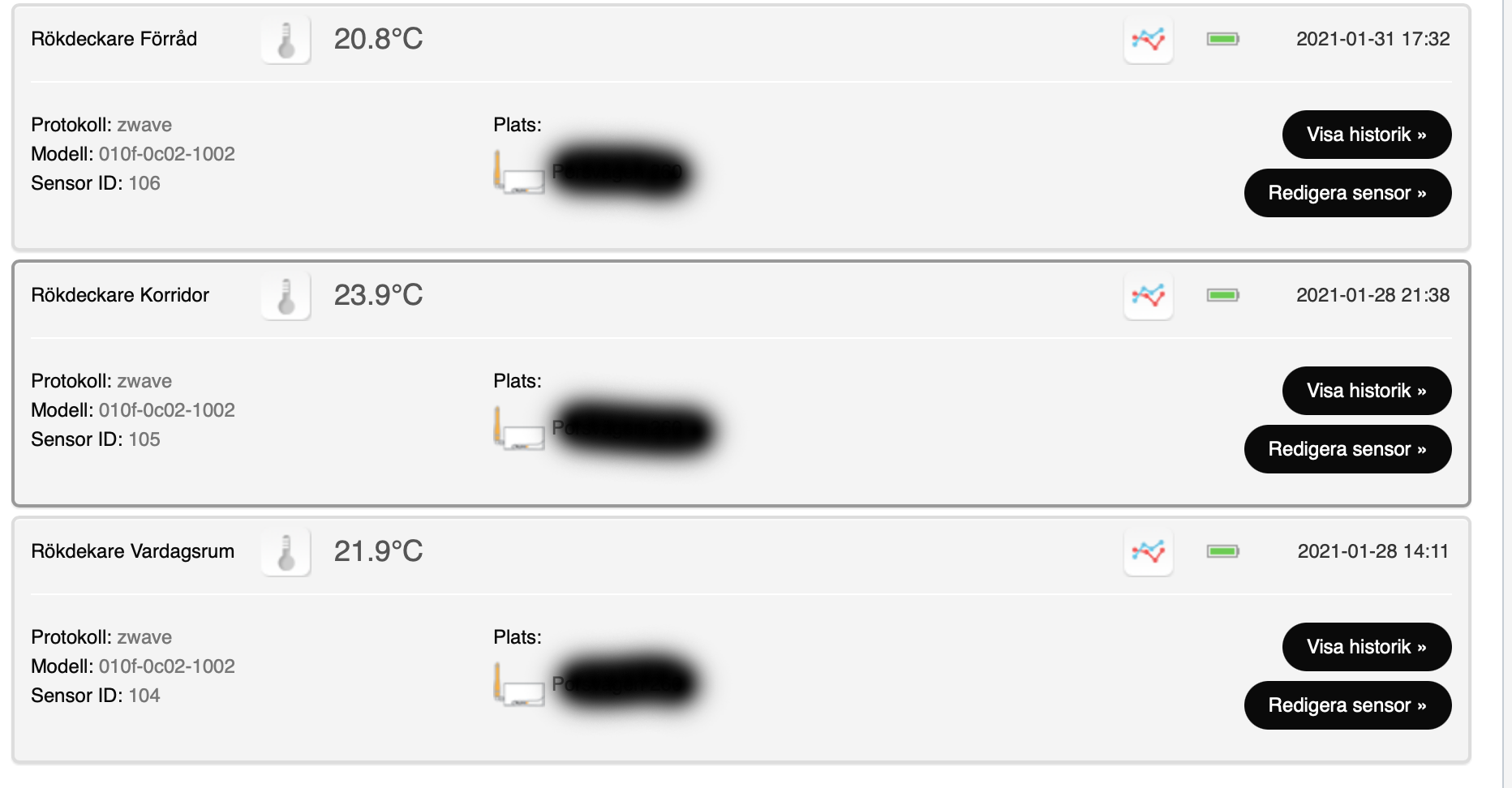

När jag kollar statusen på Fibaro Smoke Sensor så kan jag utläsa att den eller alla i alla fall har vart vakna och Telldus har noterat det då det finns i loggen under "Batteri". Uppenbarligen så har Telldus kontakt med den då den fångar upp signalen.
Dock så uppdateras inte temp från enheterna och den som är närmast hade senaste uppdatering av temp den 25/1 (idag 27/1) vilket jag tycker är konstigt, det är väl inte hela världen om inte det görs MEN om funktionen finns så vill jag att den ska funka som den ska. Någon som vet hur en temp-inställning på Fibaro Smoke Sensor ska vara så den i alla fall skickar temp uppdatering 1 gång i timmen... om det har med när den vaknar mm så får det väl vara så men nu gör den ju inte det då alla enheter har vart vakna idag och senaste templog var 25/1

Jag vet inte om det är något annat som strular för min telldus verkar inte ha kontakt med dessa enheter alls... har svårt att tänka mig att Zwave ska ha så kort räckvidd
Eller suger Telldus på Zwave-protokollet??
Min enheter har inte vart "vakna" sedan slutet av januari och då säger de att de ska vakna upp typ var 6:e timme
