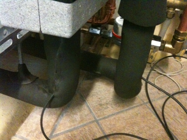

Själv mäter jag KBin och KBut samt VBin och VBut med hjälp av dessa utmärkta (lite dyra men i sammanhanget av vad hela VP installationen kostar så är det ändå överkomligt) https://www.m.nu/temperatursensor-med-m ... c04b98d549
Värdena skiljer sig inte mycket mot VPns interna logg och fördelen är att jag får historiken via en MySQL databas. Väldigt intressant att lägga till exvis utetemperatur. Kör Eriks prylar och Msure/BM programvara tillsammans med SK som jag tycker är optimalt!
Bild på hur jag satt givarna på Brinerören. Syns inte mycket pga armaflexen men ändå :-)
//Peter
