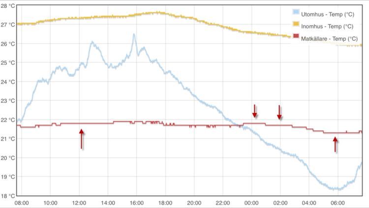

-  Röd=Tellstick. Övriga=1wire
Inte helt rättvist att jämföra Tellstick Net med 1-wire givare, men jag har på hemsidan tvingats implementera kontroller och indikering ifall Tellstick värden är äldre än en viss tid. Började med 5 minuter men lessnade och ökade toleransen till 1 timma innan varning indikeras.
