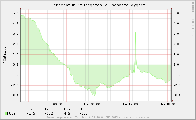

Tycker att detta är en väldigt trevlig presentation av templogen. Någon som har ideer på hur skriptet för att skapa den kan se ut?

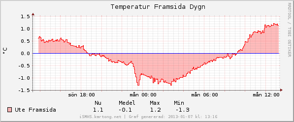

Allt funkar och graf genereras, men mitt problem är att temperaturen visas med Meter?
Se bifogad bild.
Vad kan vara fel? All kod jag har använt är densamma som i guiden.

JeoG skrev:Halloj!
Jag har följt guiden (superbra!) till punkt och pricka.
Se bifogad bild.
http://www.kartong.net/misc/graph_temp.png
Det är inget fel, väta å se, när du har lite mer tempdata å variation, ser det bättre ut.

Jag undrar om det inte är så att du har jämn temp nära noll kanske?
m är nog för milli (tusendel)!
Jag var nog lite ivrig. Nu har jag lyckats få till det, tack vare en utmärkt guide!

Har gjort enligt denna tråden men får spikar då och då, se bild.
Hur eliminerar man dessa tro?
jteg68
Inlägg: 11
Blev medlem: 21 dec 2012, 21:29
Ort: Timrå
Re: HOWTO: RRDtool på Ubuntu (installera, logga, rita graf)
Inlägg av jteg68 »
Jag har fått en del spikar med. Det verkar som om OWFS tappar bort signaler ibland och har man otur så händer det mellan testet att filen finns och läsning av filen. jag kör nu med den här koden:

Ändringen är att först läsa filen med data och sen kolla om det gick bra, istället för att kolla om filen finns och sen läsa den.
Med cat isf sed behövs "" för att rrdtool update ska fungera.
