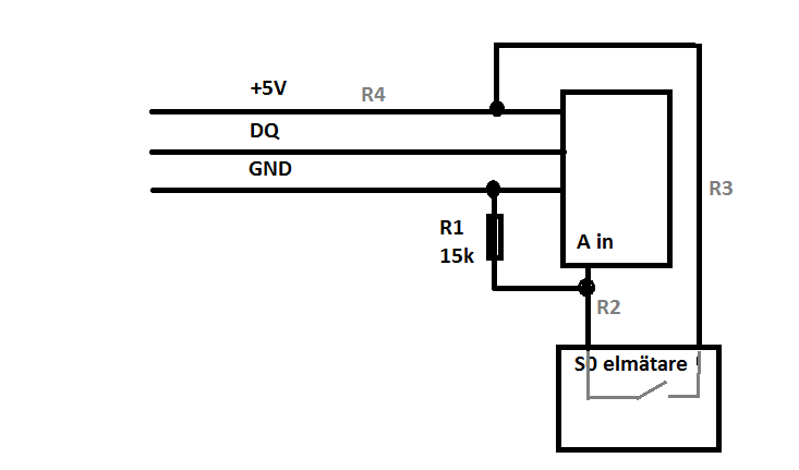

Det är jag helt med på, dock vet jag inte om jag förstått hur S0 utgången fungerar och om jag kopplat in min resistor rätt. Jag gjorde ett tappert försök i paint som jag bifogat.
Jag antar och tror att S0 utgången på elmätaren sluter vid puls och enligt min koppling då går det ström via mitt motstånd till jord. Om det är som jag ritat nu är sant påverkar ju även då kabellängden av mitt 1-wire nät, det jag ritat som R4 och inte bara kabellängden mellan räknaren och S0 utgången, som då blir R1 + R2 + R3
Har jag missat något fatalt i tänket?

Kabelresistansen kan du helt försumma i sammanhanget. Det blir någon ohm eller så.

Kopplingen bör inte påverka längden på ditt 1-wire nät, då det enbart är +5V du kopplar extra på där.
Det som begränsar längden på 1-wire nätet är datakanalen (DQ).
Det enda som kan hända när du kopplar något mot +5V är att strömförbrukningen ökar, vilket kan påverka enheter som behöver ström (kan åtgärdas med en Spänningsinjektor).
Har du bara tempsensorer och en räknare (kopplad till två elmätare), så bör strömmen räcka gott och väl, även om du bara tar från *USB-adaptern.
*edit: Såg att det inte var USB, utan I2C på en RPi, men bör räcka ändå...
Sen är det kanske bra, om du som du skriver, lägger till extern matning av ström, då RPi:n har lite begränsat att ge.

Av det lilla jag kommer ihåg från skoltiden så kan kabelresistansen inte påverka nämnvärt då vi talar om storleken kohm. Rörande längden på kabel till S0 så bör den inte heller påverka så mycket då den egentligen inte rör 1-wire nätet utan bara +5v och det spänningsfall som då blir med kabelns motstånd/m, och eftersom den bara ska finnas eller inte finnas på räknaren så borde man kunna ha väldigt lång kabel.
