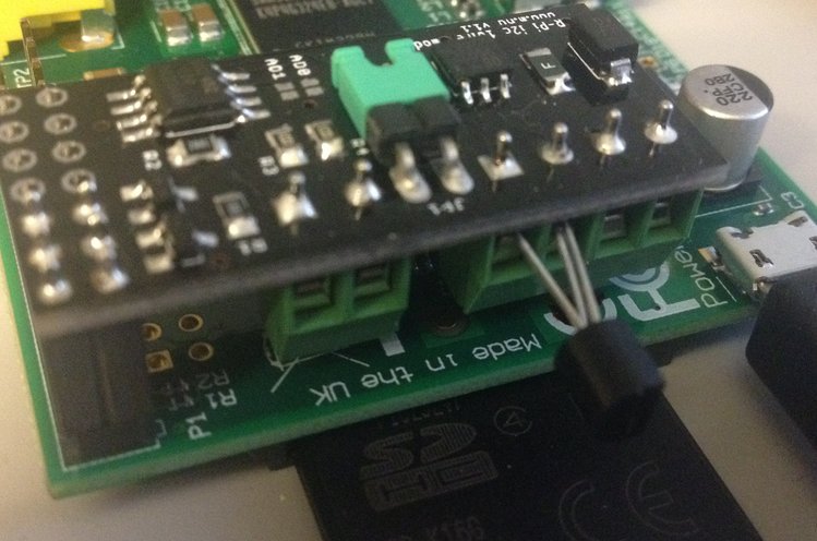

känns lite dumt att jag inte ens har lyckats hitta ett kopplingschema på hur DS18B20+ skall kopplas in i skruvplinten.
kanske är det bara jag som har kopplat in den fel.....
Inkopplad DS18B20+
Inkopplad DS18B20+
Mvh 1-wire newbie
(Chrille)
Re: Får inte igång Raspberry PI+1wire expansion module
Inkopplingen ser rätt ut (om inte benen är kortslutna, svårt att se på bilden)
Exakt hur startar du owfs?
Dubbel och trippelkolla att det som är relaterat till modulerna är rätt.
