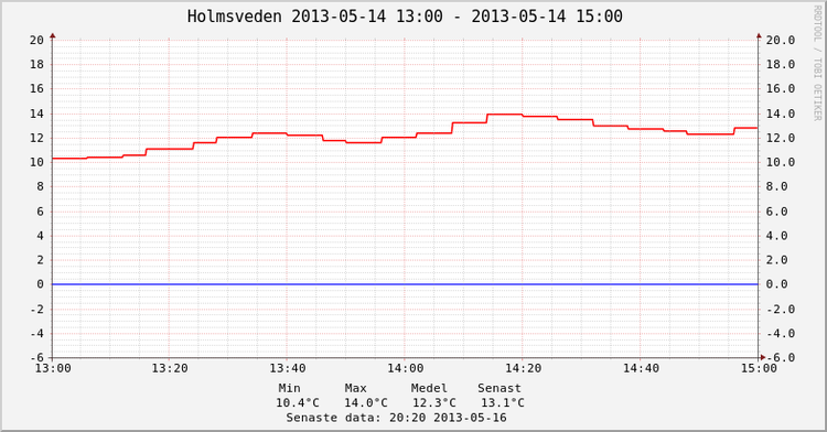

Debug-information, används för att kunna rätta till parametrarna vid feltolkningar:
Minut: 846 Datum: 2013-05-12 14:06 - 2013-05-12 14:38 Flanker: 1,2 Matchat mot:3 st tillfällen. Fladder: 1
Minut: 838 Datum: 2013-05-13 13:58 - 2013-05-13 15:54 Flanker: 4,1 Matchat mot:3 st tillfällen. Fladder: 2
Minut: 806 Datum: 2013-05-14 13:26 - 2013-05-14 14:34 Flanker: 3,1 Matchat mot:3 st tillfällen. Fladder: 1
när jag kollar den sista så ser jag inget som är konstigt
bilden visar tiden för sista 14/5 13-15
kan tillägga att jag det som rapporteras in är lägsta temp av 3 givare
kan du förklara vad som är fel i den bilden ?
Sven Åke
elf98
Hemautomation - det är mer än en hobby
Inlägg: 5419
Blev medlem: 27 okt 2006, 13:49
Re: Supporttråd för automatiska mail gällande solspikar
Inlägg av elf98 »
Det är många bäckar små. Temperaturen är på väg upp, vänder ner, vänder upp vänder ner.
Det i kombination med att det sannolikt varit samma mönster samma tidpunkt andra dagar gör att det triggas.
Grundade m.nu & temperatur.nu
Driver temperatur.nu

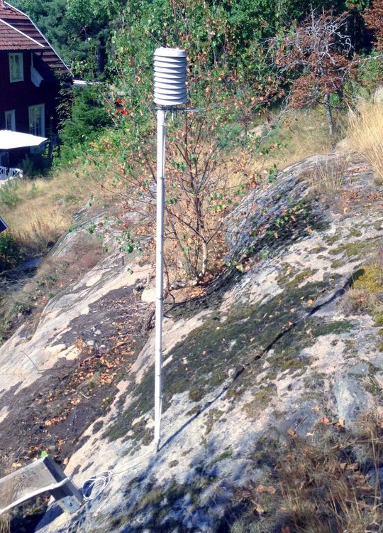

Har börjat få mail om solspikar sista dagarna. Nytt för mig. Givaren har suttit orörd sedan 2006. Inget är ändrat. Är solspikar något nytt? Bif. är en bild på givarens installation i en hembyggd Stevenson-screen. Ca 1,7 meter över mark. Mer än 10 meter från närmaste byggnad.
Minut: 836 Datum: 2013-08-04 13:56 - 2013-08-04 15:28 Flanker: 2,1 Matchat mot:3 st tillfällen. Fladder: 2
Minut: 970 Datum: 2013-08-05 16:10 - 2013-08-05 16:48 Flanker: 2,3 Matchat mot:3 st tillfällen. Fladder: 1
Minut: 838 Datum: 2013-08-06 13:58 - 2013-08-06 15:56 Flanker: 1,4 Matchat mot:3 st tillfällen. Fladder: 2
Minut: 836 Datum: 2013-08-07 13:56 - 2013-08-07 15:52 Flanker: 7,1 Matchat mot:3 st tillfällen. Fladder: 2
Sista raden avser idag. Det har varit mulet och regn här hela eftermiddagen, så nån solspik tror jag inte på. Kan möjligen komplettera med en till givare men då kommer den placeras rätt nära befintlig så då vet jag inte vad vinsten blir.

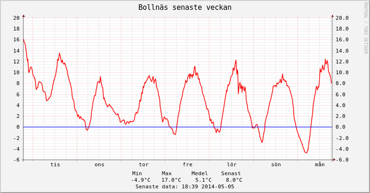

Jag får följande i min mail ang. min mätpunkt Finnshögst:
Minut: 646 Datum: 2014-04-30 10:46 - 2014-04-30 11:24 Flanker: 1,1 Matchat mot:3 st tillfällen. Fladder: 1
Minut: 654 Datum: 2014-05-01 10:54 - 2014-05-01 12:40 Flanker: 5,1 Matchat mot:4 st tillfällen. Fladder: 2
Minut: 640 Datum: 2014-05-02 10:40 - 2014-05-02 12:12 Flanker: 3,1 Matchat mot:3 st tillfällen. Fladder: 2
Minut: 678 Datum: 2014-05-05 11:18 - 2014-05-05 12:04 Flanker: 3,1 Matchat mot:3 st tillfällen. Fladder: 1
Hur skall jag tolka detta?
Jag har två givare, dom är aldrig i solen samtidigt det är geografiskt omöjligt!
Kan det vara nått annat fel?
Mätvärderna tas via Telldus live
// Tony
elf98
Inlägg: 5419
Inlägg av elf98 »
Kollar man på grafen ser man en "tagg" vid ungefär samma tidpunkt sedan ett par dagar, sannolikt det scripten reagerar på.
Avvakta lite och ser hur det utvecklar sig.
Walo
Hjälper till att bygga ut temperatur.nu!
Inlägg: 163
Blev medlem: 28 okt 2006, 23:34
Ort: Bollnäs
Inlägg av Walo »
Jag tror att det beror på Live's taskiga uppdatering av mätvärden. ..
Iband så funkar det väldigt knackigt...
Jag har 4-5 meter mellan mina trådlösa givare och mottagare, "bara" en timmervägg i mellan...
