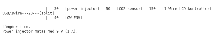

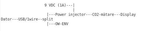

Mitt nät ser enligt bifogad bild.

Jag har kollat och Ohm-mätt kopplingarna mer än en gång. Jag uppdaterade skissen för att vara tydlig med hur långa (korta) kablar jag har. Idéer om troliga fel välkomnas.
