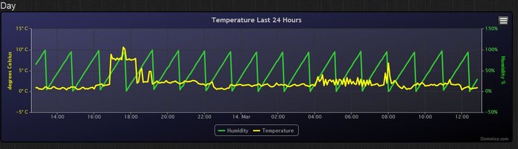

så här ser kW1 ut för 24h:
kW1
kW1

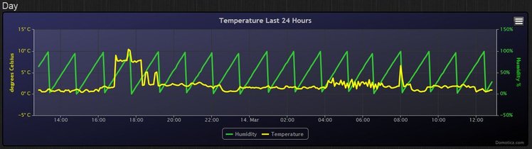

här är kW2:
kW2
kW2

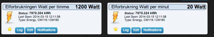

Hej johanb2b...
Nu kör jag som du sa... har två script ena som räknar watt per timme och senaste minutes watt.
Men kWh blir ändå samma. Konstigt.
johanb2b
Inlägg: 15
Blev medlem: 21 nov 2013, 22:35
Ort: Sverige
Re: Mäta elförbrukning, Raspberry Pi & Domoticz, vad behövs?
Inlägg av johanb2b »
Hej
Jag råkade ut för samma i början. Det är för att det totala värdet räknas upp i filen "effect-counter" som jag just nu inte minns vilken mapp den ligger i men du måste radera/rensa den filen för att börja om på nytt. Du måste även se till att det skapas två filer en för varje script/räknare.
I mitt första script står det:
-- write the lastValue to disk
writeFile("effect-counter",tostring(lastValue))
Och i det andra:
writeFile("effect-counter_kwh",tostring(lastValue))
Jag får då alltså två olika filer men den ena av dem uppdateras med korrekt värde. Den andra kommer att visa totalen på momentanmätaren och då helt fel men den första kommer summan att stämma på.
Johan

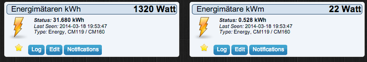

moffe
Inlägg: 20
Blev medlem: 10 mar 2014, 19:47
Ort: Sweden
Inlägg av moffe »
Hur skulle det vara bäst att "kalibera" mätningarna?
Ser ut som det kastar ganska exakt 5kWh per dag... domoticz visar 33kWh, vattefall säger för samma dag 38kWh.
Och samma ser det ut för alla andra dagarna. :)
